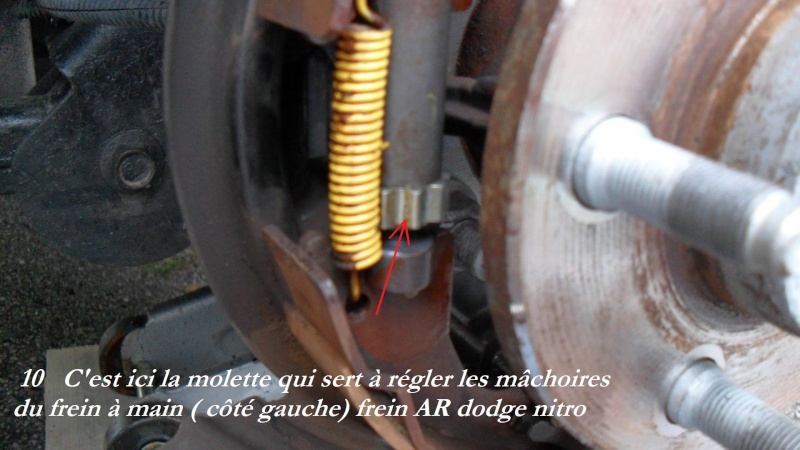

Probléme récurrent du frein à main ! Je dis bien récurrent !!
Car aprés avoir changé le levier et fait régler en concession le probléme subsiste toujours , le frein à main ne freine qu'en fin de course.
Le frein à main est à rattrapage d'usure automatique on peut juste régler l'approche des garnitures au niveau des tambours AR ( les freins AR sont à disques et plaquettes seul le frein à main agit sur des machoires de frein interne à l'intérieur du tambour /disque ).
Il s'agit donc de faire lécher les garnitures sur le tambour pour limiter la course du levier lors du freinage.
Théoriquement !!! la solution = Dérriere le moyeu de roue il y a un caoutchouc ovale d'environ 2 cm il faut l'enlever, il donne accés à une ouverture qui permet d'accéder à une molette crantée en la tournant on approche ou éloigne la garniture du tambour . Le tout ce fait ,frein à main désseré, roue pendante, des yeux de linx,un petit tournevis ( la molette n'est pas facile à atteindre ) des mains de chirurgiens, être contorsionniste , et mettre le nitro sur un pont !!! Bon courage.
Aprés coup et changement du levier j'en conclus que c'est au niveau du levier lui même qu'il y a un bléme, son systéme de rattrapage ne joue pas le jeu éfficacement et donne trop de mou au leviér.A ce jour pas de solution et demain c'est le controle technique pale ! Affaire à suivre..

CT ok sauf comme il fallait s'en douter frein à main à retendre sans contre visite , il a été détecté que c'est la roue gauche qui freinait pas !
Cette histoire de frein à main me taraudait l'esprit scratch sitôt rentré j'ai entrepris de démonter le disque AR ( image dans changement plaquettes AV /AR pour voir ce qui si passe ?
Démonter plaquettes et disques est assez facile pour peux d'avoir les outils et être un peu bricolo .
Une fois le disque sorti on voit la molette de réglage du frein à main qui est trés accéssible ,à partir de là il suffit de faire lécher gras les garnitures , mettre le disque régler, re enlever le disque agir sur la molette ainsi de suite jusqu'a obtenir " le léché gras" des garnitures !
Ensuite remonter le tout avec rigeur et méthode !
Maintenant mon frein à main freine !
Je crois pense en concession le réglage par l'orifice prévu à cet effet est complétement aléatoir , vu que l'on ne peut pas tourner la molette éfficacement ! c'est nul.
Ne pas oublier aprés toutes interventions sur les freins d'agir sur la pédale de frein ( de façon que pistons /plaquettes reprennent leurs positions) avant de se lancer sur la route.

j'ai eu le meme probleme de frein a main... dans une légère pente, levier tirer a fond, il avancé tout seul.... Shocked
je suis aller en concession et il s'est avérai que j'avai les cables mort, il me les ont changés avec un réglage et là sa va mieux.
c'est toujours pas ça mais il freine... je suis passer au controle technique sans probleme. bounce
