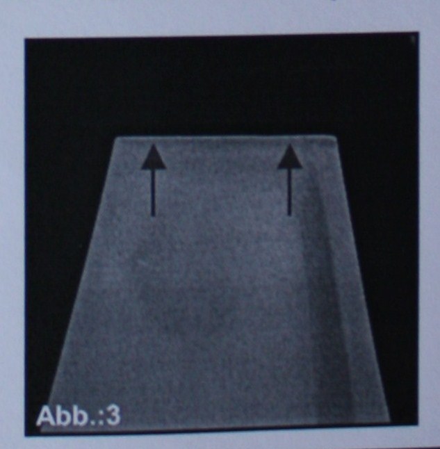

| Debut de la traduction (page 1) Contenu du paquet Startec : 1 support gauche 1 support droite 1 kit cables avec fusible 2 phares avec cable, vis 2 gaines pour les cables 1 relais 2 prises 1 kit de collage 1 notice de peinture 1 notice de montage Conseils : Avant le montage, verifier si la couleur correspond! Peindre les supports a l'aide de la notice de peinture (  Là j'ai pas compris si la peinture est livrée avec) Travailler proprement! |
 | Sujet: Re: Notice de montage phares de toit Startec Dim 10 Avr 2011 - 16:15 | |

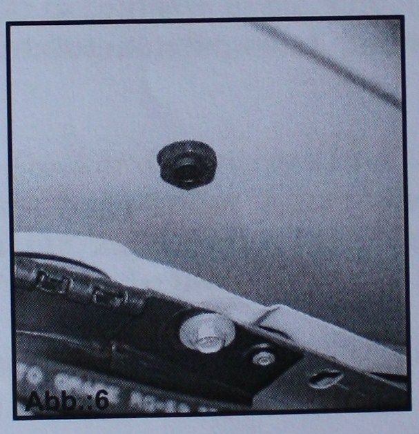

| (page 2) 1 Positionner les supports sur l'avant du toit (Abb.:2) Le bord en dessous du suport (fleche Abb.:3) doit etre posé au bord avant du toit.   2 Marquer a l'aide d'un stylo l'emplacement des trous a percer (Abb.:4)  3 retirer a nouveau les supports 4 Pour la suite du montage, demonter l'avant du plafond entre les 2 montants avant. Pour cecla, il est necessaire de demonter les par-soleil, l'eclairage interieur et les montants avant. 5 Percer les trous de 12mm dans le toit aux endroits marqué. 6 Nettoyer les trous et traiter les contre la corrosion 7 Placer les "conduite de cable" dans les trous et fixer les a l'aide des ecrous en plastique (Abb.: 5, 6)   |
