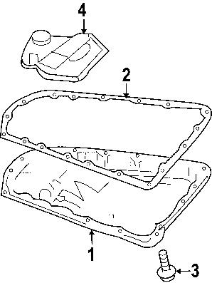

En résumé :
J'ai reçu l'huile TITAN ATF CVT (63,33 HT)
comme vous pouvez le voir sur le site en cliquant sur le nom, c'est une huile spéciale CVT chaine et courroie métallique.
Je l'ai commandée chez Frinken Racing en Allemagne
Je commanderai début août
- une jauge non permanente (28,80 HT) référence 9336 pour remettre exactement le même volume d'huile (très important)
- un kit de filtre+joint (41,40 HT) Référence 5191890AA. C'est très important de changer le filtre !
Ne faites pas de vidange sans changer le filtre ! Cela aurait un impact direct sur la durée de vie de votre boîte CVT (coût : environ 3000€)
chez Part'Ners à Toulouse (Contact : Philippe Ferrand). En tant que "Club" nous avons droit à 10% de remise...
Coût total de l'opération : 76€+98,94€ =174,94€... C'est plus cher que ce que l'on m'avait annoncé mais j'aurais la jauge (qui ne servira que tous les 200.000km), si cela intéresse certains, je la mettrai en location sur un site tel que ilokyou afin de leur permettre d'effectuer la vidange eux-même...
Je vous donnerai un maximum de renseignements et de photos, comme d'habitude, sur le travail effectué...
Rendez-vous après le 15 août !
Le kit filtre + joint :
boite CVT qui commence à patiner ... vidange nécessaire ? Photo_10
boite CVT qui commence à patiner ... vidange nécessaire ? 51918910
