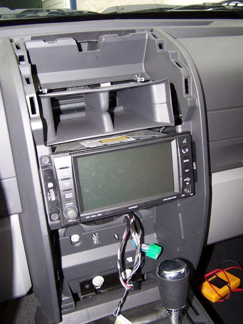

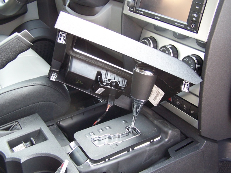

 | Sujet: Re: disque dur hs? Jeu 27 Jan 2011 - 21:56 | |
| pour ce procurer que le DD via le concessionnaire, j'y crois pas vraiment.....a mon avis, remplacement du poste complet. Pour la depose du poste, c'est tout simple, tu deposes la console autour du levier de vitesse (4 clips), le petit vide poche du dessus (2 vis), la facade descendante du tableau de bord (il y 8 clips) et tu a acces au 4 vis du poste.    _________________________________________________________________________________________________________________________________________ Si vous voulez voir mon Cube, cliquez -----> MON NITRO
