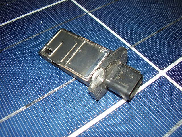

Hello à tous...
Cet été, j'ai eu quelques soucis d'allumage du témons de diag moteur... après analyse avec la valise chez DODGE Mulhouse, il est apparu que cela venait d'un des capteurs sur le boitier de filtre à air (capteur1 sur la photo)... comme j'étais un peu pressé, ils ont fait une réinitilisation et tout était OK
Plus tard, j'ai décidé de commander ce capteur chez Dodge en leur envoyant un mail avec la photo jointe à ce message, en donnant toutes les données carte grise de mon véhicule et en précisant de quel capteur il s'agissait...
Premier capteur reçu non conforme, c'était le capteur 2 de la photo... je demande donc une nouvelle commande, et là, je reçoit un capteur dans une enveloppe à bulle avec la protection de sonde complètement explosée...
J'ai vu avec DODGE Mulhouse, je leur renvoie toutes les pièces et ils me rembourse... Mad Mad
Mon soucis, c'est que le 2eme capteur ne correspond toujours pas, celui que j'ai sur mon Nitro a 2 fixations et le connecteur part perpendiculairement par rapport à l'appui sur le boitier de filtre, alors que le capteur reçu n'a qu'une seule fixation et que le capteur part parralèllement par rapport à son appui sur le filtre...j'suis pas sure d'etre très clair sur ce coup là Wink
Comme je n'ai pas le temps d'aller chez Dodge pour qu'ils regardent de plus pret, est-ce qu'il y aurait quelqu'un sur le forum qui aurait déjà fait changé ce capteur et qui aurait donc une facture avec la ref de la pièce... ou ... j'ai vu que certain avait des CD sur le Nitro, et donc, est-il possible de trouver la ref de ce capteur sur ce CD. study
Capteurs boitier filtre à air. Capteu10
zoom sur le capteur monté sur mon nitro...on voit bien les 2 vis et l'orientation du connecteur
Capteurs boitier filtre à air. Sdc11210
Photo du capteur reçu la 2eme fois.
Capteurs boitier filtre à air. Sdc11211
Capteurs boitier filtre à air. Sdc11212
Je vous remercie d'avance pour le coup de pouce...

OK merci d'avance...
sinon, si effectivement il n'y a jamais eu de post à ce sujet, quelques symptomes dus au disfoctionnement de ce capteur...
- Témoins diag moteur allumé
- parfois, lors d'un premier démarrage, une impression de ne plus avoir de puissance à l'accélération, le moteur plafonne à 2000/2500 tours... il suffit de s'arreter et de redémarer...
- normalement incidence sur la conso...
Il est possible de rouler avec ce connecteur défaillant, meme si le témon est allumé... mais car il y a un mais, autant vite le changer pour ne pas avoir un allumage du témoin et se dire... pouah!!! c'est encore ce capteur qui déconne alors que c'est tout autre chose...
De totue façon, la consigne N°1 c'est de vite faire faire un diag en concession si ce témoin s'allume... c'est écrit dans la bible du Nitro...
Bonne route à tous et merci d'avance pour vos réponses.

salut nitrowhite
pour explication, le capteur 1 est le debitmetre
le capteur 2 est une sonde de temperature qui doit normalement gerer l' ouverture de la vanne egr. du fait que c' est du bosch, tu devrais pouvoir trouver ta piece chez electrodiesel a arbouans
ce qui serait bien, ce serait eventuellement de condamner ta vanne egr par la meme occasion.
pour ma part, j' ai eu quelques petits soucis de perte de puissance et d' acoups, j' ai nettoye la vanne puis je l'ai condamnee. et pendant que j'y etais, j' ai nettoye le debitmetre au nettoyant freins en aerosol, depuis, plus de problemes, ca roule nickel.
par contre je n' avais pas de temoin qui s' allumaient
malgre qu' il etait deteriore, est ce que tu l' as essaye quand meme? si non, remet la sonde dans le mem sens qu' a l' origine, et essaye comme ca...
va voir la http://www.oscaro.com/capteur-pression-de-suralimentation-bosch-0-281-002-845-1397124-3945-p

Hello Seb.
Le problème, c'est que le soucis de fonctionnement de ce capteur est hyper aléatoire, par exemple, il peut déconner 3 fois dans une semaine et là par exemple, pas de soucis depuis un mois... Du coup, pas évident de faire l'essai pour dire que ça marche mieux...
Tu parles d'à-coups, j'ai un peu ce type de "problème", quand tu es à vitesse plus ou moins constante et que tu as l'impression qu'il y a des petit coups d'accélération ou de décélération..., plutôt désagréable pour être franc..., comme pour le capteur, ce n'est pas permanent...
Pour la vanne EGR et le débitmètre, as-tu des photos ou dessins de RTA pour les localiser sur le bloc moteur... j'avais déjà fait l'opération sur ma LAGUNA DCI...

Il s'agit du capteur de température d'air.
Contact moi en MP pour que je te donne la référence et le prix.

la ref AFH70M49
Capteurs boitier filtre à air. Pa110010
Capteurs boitier filtre à air. Pa110011
Capteurs boitier filtre à air. Pa110012
j`ai meme un lien
http://cgi.ebay.fr/CAUDALIMETRO-NISSAN-22680-AW400-22680-7S000-AFH70M-/280519260249?pt=LH_DefaultDomain_186&hash=item4150403859

Hello Seb...
Pour l'histoire du nettoyage de la vanne EGR, on en reparlera à l'occasion... pour le capteur, je confirme que c'est bien la pièce montrée sur tes photos, j'ai une offre à 144€(hors frais de port). Je vais à Delemont pour la révision des 60000km mercredi, je demanderai à ce qu'ils vérifient que ce capteur est bien défectueux pour ne pas le changer pour rien...
Vinch: ne te casse pas la tete (8mais merci quand meme), je devrais m'en sortir avec les infos de Seb et de Cluzel...
Bonne semaine et bonne route à tous....
NitroWhite.

voila normalement la ref des 2 sondes :
53013733AB SENSOR, Air Flow
56044591AA SENSOR, Air Pressure
