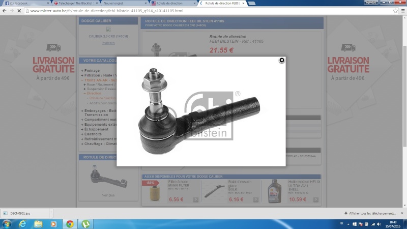

 | Sujet: Rotule de direction Mer 15 Juil 2015 - 16:35 | |
| Bonjour à tous,
Après contrôle technique sur mon Dodge, je dois faire changer une rotule de direction. Est ce nécessaire de faire changer le triangle complet? ou peut on juste changer cette rotule? Tarifs bien différents pour les 2!
Merci. |
Njr5
Nombre de messages : 738 Age : 33 Localisation : Bassenge Véhicule : Dodge RAM1500 4.7 SLT 4X4 (03) Date d'inscription : 07/06/2015
 | Sujet: Re: rotule de direction Mer 15 Juil 2015 - 18:37 | |
| Salut, Je ne sais pas comment est fait ton Dodge mais je n'ai jamais changé tout juste pour une rotule de direction. EDIT: J'ai vérifier sur le net, c'est une rotule de direction standard pour moi il ne faut changer que celle qui a du jeux, j'vois pas en quoi le triangle de suspension à avoir (enfin je suppose que tu parles du triangle de suspat, si c'est le garagiste qui te le propose c'est juste du bisness) Voilà a quoi elle devrait ressembler sur ton caliber crd  |
Tomka73
Nombre de messages : 88 Age : 47 Localisation : Rhône Alpes Véhicule : Dodge Caliber 2.0 CRD SXT Date d'inscription : 16/05/2013
 | Sujet: Re: rotule de direction Mer 15 Juil 2015 - 19:05 | |
| Il me semblait bien, apres avoir effectue qques recherches sur le site et le net. Mais j'attendais quand meme confirmation des supers pro de ce site...
faut que j'essaye de regarder sous le dodge comment c foutu alors?
qqun d'autre a eu ce genre de soucis? |
Njr5
 | Sujet: Re: rotule de direction Mer 15 Juil 2015 - 19:53 | |
| - Tomka73 a écrit:
- Il me semblait bien, apres avoir effectue qques recherches sur le site et le net.
qqun d'autre a eu ce genre de soucis? Oh ce n'est pas bien compliqué, si c'est la roue gauche, tu braques tes roues a fond a droite et si c'est la droite tu braques a fond a gauche, elle tient juste avec un écrou sur le " moyeu " enfin le support en fer, faut un extracteur de rotule (ou une masse, c'est pas top mais quand elle est foutue sa ne change pas grand chose), avant tout il faut désserer l'écrou entre la rotule et la biellette enfin bref, si tu veux un petit tuto je t'en ferais un si t'envisages de changer toi même voilà comment sa devrait se présenter, c'est une photo que j'ai pris sur un ford galaxy de 2008 mais c'est kazi toutes les mêmes.   |
Tomka73
 | Sujet: Re: rotule de direction Jeu 16 Juil 2015 - 7:32 | |
| Merci pour tous ces éclaircissements forts utiles.
Je vais vérifier dès que possible tout ca sous le dodge alors.
Si effectivement tu avais un petit tuto pour ce changement de rotule je serais très preneur. Si cela reste possible avec de l'outillage classique.
Nombre de messages : 14608 Age : 58 Localisation : carcassonne Véhicule : Chrysler 300 C Touring noire ex dodge avenger noire CRD SXT pack sport ex caliber Date d'inscription : 03/11/2013
 | Sujet: Re: rotule de direction Jeu 16 Juil 2015 - 10:31 | |
| Salut....Si ça peut t'aider une petite vidéo..... https://www.youtube.com/watch?v=1YMtg6BWzwk Fusionné ici.... |
