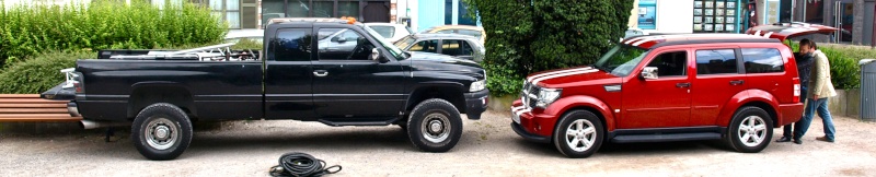

tiens une photo de dodge nitro 59rehausse ram 1500 Nitro_12
son RAM est surrelevé de 20 cm
