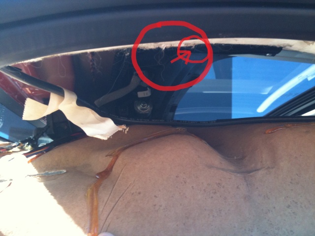

Voici maintenant comment ça s'est passé :
Nous (et quand je dis nous, c'est surtout Seb, parce que moi je suis un peu gaston Embarassed ) avons commencé par le démontage du ciel de toit :
Il pleut dans mon Nitro! - fuite toit ouvrant - Page 6 Img_0011
Il pleut dans mon Nitro! - fuite toit ouvrant - Page 6 Img_0012
Ensuite une longue période d'arrosage, où on ne voyait rien couler (sauf quand j'ai pris le tuyau et que j'en ai mis partout; re Embarassed ) ; le Nitro étant penché vers l'arrière, toute l'eau partait par les écoulements arrières et donc forcément pas là où ça nous intéressait...
Changement d'orientation du Nitro, donc, et après quelques nouvelles minutes d'arrosage, on commence à voir quelques gouttes d'eau couler au niveau de l'entrée de l'évacuation : après avoir bien regardé 'et quand je dis bien, c'est bien What a Face ) notre ami Seb s'est rendu compte que le plastic était fêlé :
Il pleut dans mon Nitro! - fuite toit ouvrant - Page 6 Img_0013
On peut voir le point blanc, résultant de la fêlure, et par ou l'eau s'écoulait lorsqu'il y avait un phénomène de "trop plein", ce phénomène étant en plus accentué par l'orifice qui était un peu bouché. L'eau s'écoulait donc d'une part directement sur le ciel de toit, et d'autre part le long des gaines, pour venir innonder la console centrale...
Seb a donc mis au niveau de la fêlure un silicone très résistant, utilisé aussi pour les caravanes :
Il pleut dans mon Nitro! - fuite toit ouvrant - Page 6 Img_0014
Après un nouvel arrosage, même avec le toit entrebaillé pour augmenter le débit, plus de fuite cheers
Comme je le disais, il fallait vraiment la trouver, celle là, et je peux vous dire que "Jésus" Seb a fait preuve d'énormément de patience et de perspicacité pour mettre le doigt sur cette fuite!
merci pour ces explications mais pas evident de voir ce que represente cette photo mise a par l'evacuation d'eau a droite !
L'endroit ou tu as entouré, c'est quoi on dirait un espece de ressort ? et je suppose que c'est vu de l'interieur du Nitro ?

Oui c'est l'emplacement de l'évacuation d'eau vue du dessous, où on voit le bout de tuyau d'arrosage; et ce n'est pas un ressort mais les fameuses gaines dans lesquelles passent des fils, et le long desquelles l'eau s'écoulait.
Voici un plan plus large si ça peut aider, où j'ai pointé également l'emplacement de la fuite, et juste à gauche du grand cercle, on peut voir les fameuses gaines, tu peux les voir aussi de l'extérieur si tu regardes dans le rail en alu du toit :
Il pleut dans mon Nitro! - fuite toit ouvrant - Page 6 Img_0016

ok, merci pour les infos supplementaires mais pour en revenir a ton soucis, comment cette piece a pu se fendre ????
Tu crois que ca l'etait avant l'achat du Nitro et que le vendeur aurait "omis" de te le dire ?
Il pleut dans mon Nitro! - fuite toit ouvrant - Page 6 Kopfschuettel .......Tube rilsan, ca fera plus "pro" ! Il pleut dans mon Nitro! - fuite toit ouvrant - Page 6 Lol Il pleut dans mon Nitro! - fuite toit ouvrant - Page 6 Icon_rolleyes

La fuite existait déjà quand on l'a acheté, la preuve en était la tache sur le ciel de toit, qu'on avait pris pour de la condensation au départ (je te rapelle au bon souvenir de mon beau-frère, vinch lol! ) . On suppose donc que l'ancien propriétaire, ou un de ses enfants, s'est "pendu" en voulant sortir la tête par le toit et a donc forcé sur la pièce Evil or Very Mad
