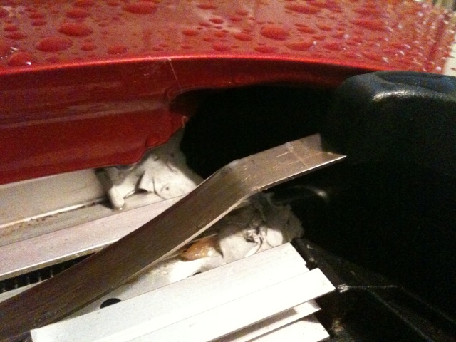

voilà :
Il pleut dans mon Nitro! - fuite toit ouvrant - Page 5 Img_0010

ouai, ils t'ont fait un gros paté et rien n'est lissé comme sur la photo de Patriot...ils ont pas du passer beaucoup de temps pour faire ca ! Il pleut dans mon Nitro! - fuite toit ouvrant - Page 5 Kopfschuettel ...un manchot aurait fait mieux ! Il pleut dans mon Nitro! - fuite toit ouvrant - Page 5 Icon_lol
j'ai la fleme de relire les 8 page mais as tu verifié que ce n'etait pas les tuyaux d'evacuation qui ne seraient pas debranchés ?

Vingt diousse Macgyver est passé par là ou quoi,on dirait qu'ils ont mis une vieille chic à la place! Il pleut dans mon Nitro! - fuite toit ouvrant - Page 5 Affraid
Ce n'est même pas de la colle spéciale pour pare brise c'est vraiment du travail de cochon! Il pleut dans mon Nitro! - fuite toit ouvrant - Page 5 Icon_evil
