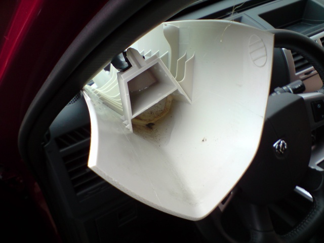

Après le pluies diluviennes de ce matin, Madame Maverick a eu la mauvaise surprise de se prendre une douche...à l'intérieur du Nitro Shocked ! De l'eau s'est accumulée au niveau de la console centrale du plafond, ainsi qu'à hauteur de la porte conducteur, et dès qu'elle prenait un virage elle se faisait arroser Evil or Very Mad
Tous les carreaux étaient fermés correctement; à première vue cela ne vient pas du toit ouvrant car tout avait l'air sec de ce côté... je penche donc pour un problème d'étanchéité du pare-brise, car les accumulations ont l'air de se faire à cette hauteur au niveau du ciel de toit. A ce sujet est-ce normal qu'il n'y ait pas de joint en haut du pare-brise? scratch
Je voudrais savoir si quelqu'un a eu des problèmes semblables et d'où cela provenait le cas échéant, histoire de préciser la chose à la concession lorsque je l'emmènerai pour qu'ils règlent le problème bounce
Quelques photos pour illustrer le problème :

c'est évident cela viens du joints du par brise haut droit extérieure va voire car-glass pour revoir se joints

Je pense simplement que tu a une infiltration d'eau qui peu venir du pare brise, du TO....le probleme de l'eau, c'est que ca ruisselle et une entrée d'eau a un endroit peut s'apercevoir qu'a un autre endroit !!!!

ton pare brise n' a rien avoir la dedans d'apres moi
c' est tout simplement tes ecoulements d' eau du toit ouvrant qui passent dans les montants de pare brise
les ecoulements sont soit deboites, soit bouches mais je penche plutot pour le premiere solution
ils doivent etre deboites a un endroit, ce qui fait que l' eau se repend dans les montants
d' ailleurs on le voit bien sur les photos que tu as mises

Vinch, c'est mon beau-frère, car il a des traces aussi sur son ciel de toit qu'il attribue à la condensation dûe à la clim; en passant salut phiphi si tu nous lit Wink et le méchant qui se moque de toi s'appelle VINCH54 lol! lol! lol!
Seb&Cat,merci je vais regarder; je pense que je dois déposer le ciel de toit pour y avoir accès?
en tout cas il s'agit bien d'un écoulement ou d'une fuite, et pas d'accumulation, car notre BB a dormi dehors cette nuit(boulot) et ce matin j'avais de nouveau plein de flotte dans le montant alors qu'hier il n'y avait rien du tout...

bon, pour etre serieux, il y a un test simple a faire, tu condamnes ton TO avec du scotch et tu vois si ca persite...ca peut etre rapide a realiser avant de tout deposer.
