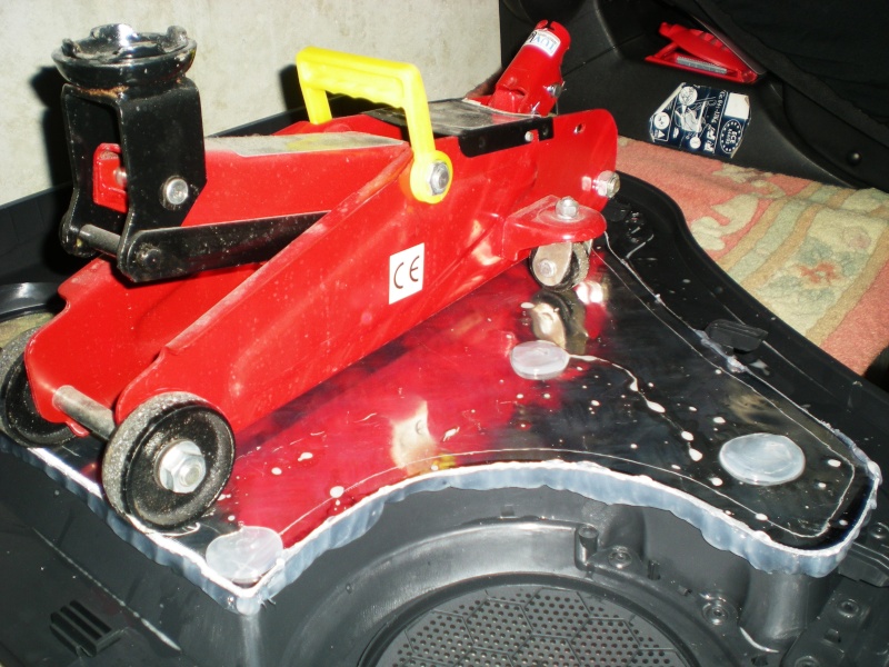

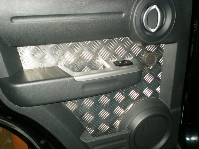

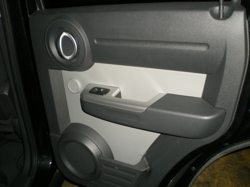

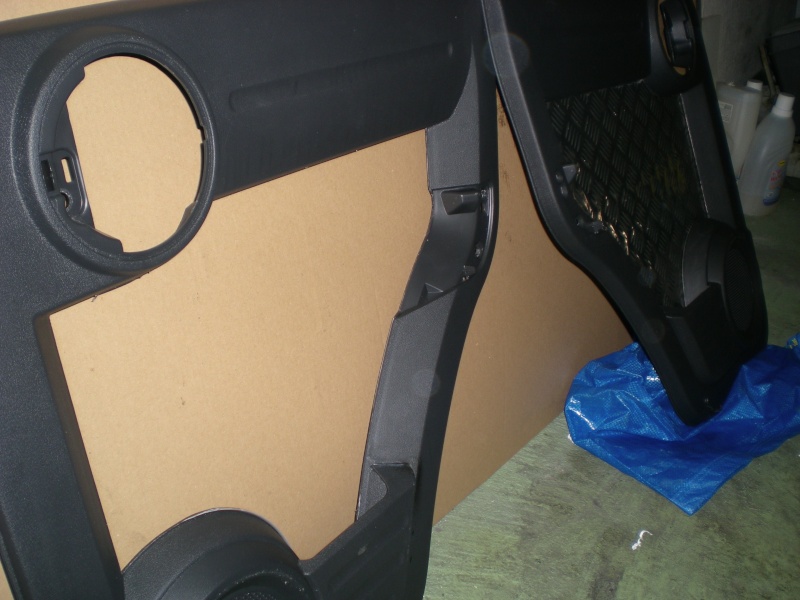

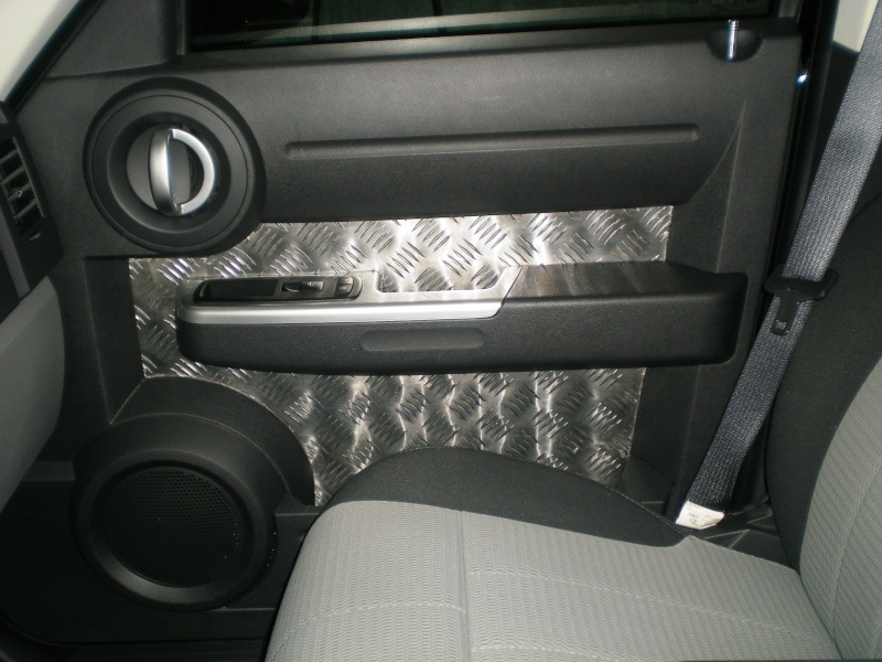

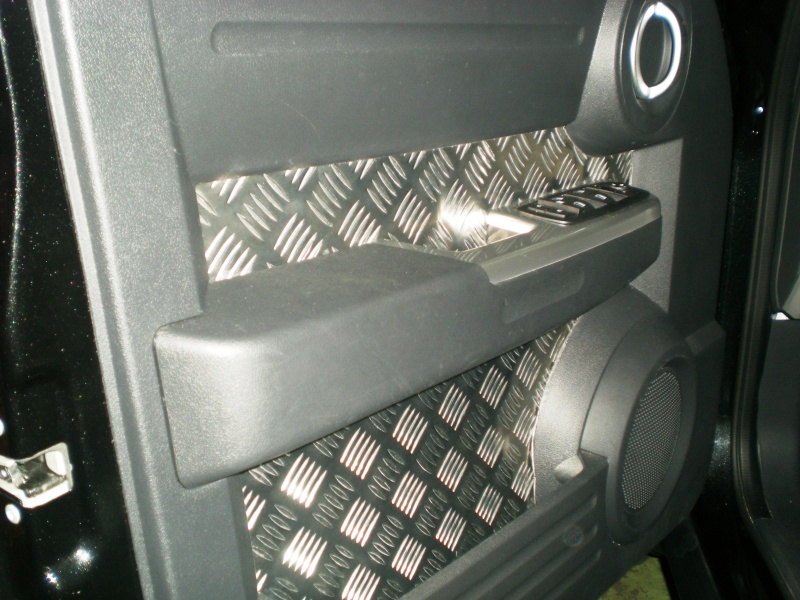

| Bonjour Voila j’ai réalisé une modification intérieures mes porte de mon nitro Panneaux en inox en grain de riz Comme notre nitro et un véhicule robuste et viril et dans notre nitro Pas mal de chose en chromé Cela il faut conter environs 4 heures de boulot pour une porte Pour les démontages assemblage ajustable et finition pour un résultat parfait Mais quand ont aime notre nitro le temps ne compte pas Cette réalisation à était fait avec amours pour ma dodge nitro C’est normal mon nitro m’aime donc je la rends plus belle c’est elle qui me la dits Premier étape achat une plaque inox en grain de riz 2 mètre sur 1 mètre épaisseur 2 mm prix 138 € Je vous mes les photos parts étapes et je peux vous dire que les personne Ont vue le travaille fini il mont dit que c’est comme si c’est en série Pour vous dire que mon travaille et soignée et que ça va très bien avec Mon nitro ORIGINE PORTE  DÉMONTAGE   DÉCOUPAGE FOND CUTTEUR  PLAQUE INOX  APRÈS DÉCOUPAGE  DÉCOUPAGE PLAQUE INOX    COLLAGE AVEC SILICONE  ET MONTAGE ET RÉSULTA    ENCORE DES IMAGES    voila a vous de voir des conseille demander je suis la pour vous mes amie salut a bientôt Ps excuse moi pour les fautes merci |

| Superbe boulot. Original, et très bien réalisé. Tu n'as pas de problème de vibration avec les hauts parleurs ou autre ? Et les variations de température extérieure ne pose aucun problème de dilatation ? |

| non j'ai posé des petites plots de silicone on le voie sur les photos merci pour ton message ton pas de vibration au nivaux quand je roule pas de vibration dans mes haut-parleur nickel quand on ce trouve dans habitacle ça rend superbe bien une bon effet garantie avec le reste tu nitro  |
