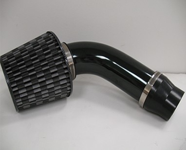

| J'ai enfin reçu mon kit d'admission directe, des USA, car le marchand du coin m'avait envoyé paître... Rien de bien normal, me direz-vous, pour un bélier ! Je veux bien faire travailler les gens du coin mais s'ils ne veulent pas ! Tant pis pour eux !!! Bref, après une matinée de bidouille, me voilà parti tranquille avec mon Caliber qui semblait n'avoir rien remarqué au changement de filtre à air... ... Quand soudain, un pépère à casquette devant moi à 60km/h sur une large route... ... Petit rétrogradage en 3ème avec le levier de vitesse push/pull et accélération... ... Et Là !!! Dé-men-tiel !!! Le 4G63 se croit sous le capôt d'une Lancer EVO X !!! Une accélération comme jamais, dans un bruit de moto grosse cylindrée la poignée dans le coin !!! J'ai ré-itéré l'expérience avec ma femme qui n'en croyait pas ses oreilles ! Elle a filmé le truc mais après avoir mis en ligne sur Youtube, je constate qu'il n'y a pas de son et qu'il faut avancer sur la vidéo pour qu'elle démarre ! https://www.youtube.com/watch?v=gLLu9hSkc08 M*rde ! Encore ces foutues conversions d'image HD avec son 5.1 qui foirent !!! J'essaierai de vous mettre ça au point le weekend prochain car sans le son et avec une image étirée vers le haut, c'est pas évident de constater que mon Bélier est en furie !!! Gros avantage à cet inconvénient : le bruit est identique en conduite normale et puis quand vous doublez : vous faîtes tellement peur avec cette grosse calandre et ce rugissement que l'on vous laisse passer !  Enjoy ! |

| Et tu es sur que ça ne va pas endommager ton moteur , et quid de la garantie ? |

Pas de risque d'endommager, il respire mieux, simplement ! C'est un peu comme si je lui avait mis un écarteur nasal ! Plus d'air = meilleure combustion et aussi montées en régime plus rapides. Etant donné que le moteur est commun aux Mitsubishi Lancer EVO X (280CH) mais gavé par un turbo, dans sa version atmosphérique sur le Caliber, il est loin d'être au maximum de ses possibilités => pas de risque de casse... |

| Cela à des avantages et des inconvénients pourtant : Avantage : le son que le kit procure Inconvénient : le moteur avale certe plus facilement son air mais il avale surtout de l'air plus chaud d'où risque de perte de puissance au final L'idéale est de placer un filtre K&N dans la boite à air d'origine car dans ce cas le moteur respire d'office mieux et surtout n'avale pas de l'air chaud. "L'inconvénient" reste un bruit dans ce cas moins prononcer . |

Pas de réglage : le moteur est un VVT, il règle seul l'avance sur les arbres à cames en fonction de la conduite et de l'état des différents capteurs... Pour un turbo diesel : ça devrait fonctionner aussi mais de façon moins bruyante... J'ai déjà utilisé sur mes TDi de VW sans aucun problème. Ce qui est important c'est de faire arriver de l'air frais sur le filtre sinon en aspirant de l'air chaud de dessous le capôt, c'est moins performant qu'un filtre normal ! Au vu des différents problèmes sur les blocs Diesel de chez VW, je ne me riquerai pas à modifier la puce du calculateur à ta place... Le KAD apportera peu mais sans danger... |

Le prix : ça coute pas assez cher mon fils ! 54,40 € port compris chez : http://myworld.ebay.com/ebaymotors/blinglightshid/
Pour info : il faut scier le tube près du coude et percer un trou pour passer le reniflar d'huile... Mais je me suis tout simplement inspiré de la doc du concurrent K&N trouvée sur Goooogle...
Sinon c'est K&N à 171 € !!!

| Exacte pour l'air chaud du moteur.Rien de vaut un bon filtre dans sa boite d'origine ou une vrai admi genre Groupe A mais la aussi le filtre est cloisoné pour ne pas prendre trop d'air chaud.. Air chaud dans conduit admission egal perte de puissance. Vivement la video avec le son  |
