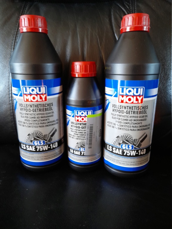

Pour ma part, je viens de recevoir l'huile pour le pont ARR de mon Nitro, donc dès que possible je fais la vidange !
Huile LIQUI MOLY LS SAE 75W-140 API GL5 100% SYNT.
Qté: 2.5L chez AUTODOC pour la sommes TTC de 85€ frais de livraison inclus.
Pas besoin de seringue, à ce prix les bidons sont adaptés !

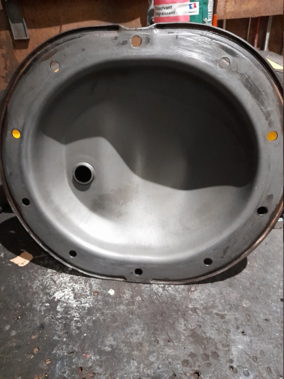

Petit démontage du carter, pour procéder à la vidange .

Vidange pont ARR et type d'huile. NITRO 2.8CRD 20220112
Nettoyage du carter et plans de joint à l'acétone et j'en profite pour un petit coup de peinture avant remontage.
