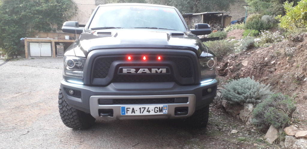

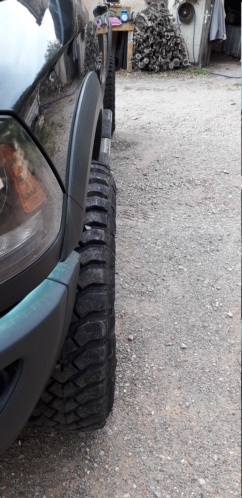

| J'ai un peu touché au Ram Remplacé les élargisseurs d'aile d'origine par des + larges du a la pose d'élargisseurs de voies    Puis ajout des 3 leds dans la calandre  Le nom de mon club 4x4  Quelques déco   et des feux jours leds  Vidange moteur (+ filtre) faite et j'attends l'huile de boite et son filtre

| Belle gueule! J’aime bien les 3 leds dans la calandre... |

| Moi non plus impossible de programmer les 3 boutons Les 3 leds et les feux diurnes sont pris sur la boite a fusible dans le compartiment moteur sur un + après contact Je ne comprends pas ta question sur les clignotants, si ça clignote pas c'est plus des clignotants !!!! |

Les LEDS dans la calandre sont prise sur un + après contact donc cela sous entend qu'elles sont allumés même de jour.

| Oui les 3 leds rouges s'allument aussi avec les feux diurnes
