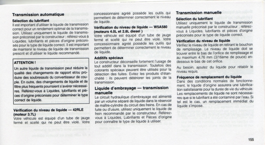

| @bud, Probablement un manque de pression dans le circuit de l'embrayage, soit lié à une fuite ou un niveau trop bas du liquide que tu pourras vérifier sur le réservoir du liquide de frein/embrayage. Ci joint page du manuel utilisateur.  _________________________________________________________________________________________________________________________________________ " Je dis ce que je fais, Je fais ce que je dis " Ex organisateur éphémère du Rasso 2019

| @budPas de précision dans le manuel, sur le type de lubrifiant pour transmission manuelle si ce n'est "Mopar ou équivalent" répondant à la norme Chrysler MS-9224. (Sujet déplacé dans la bonne rubrique "Nitro - Mécanique et entretien".) _________________________________________________________________________________________________________________________________________ " Je dis ce que je fais, Je fais ce que je dis " Ex organisateur éphémère du Rasso 2019
