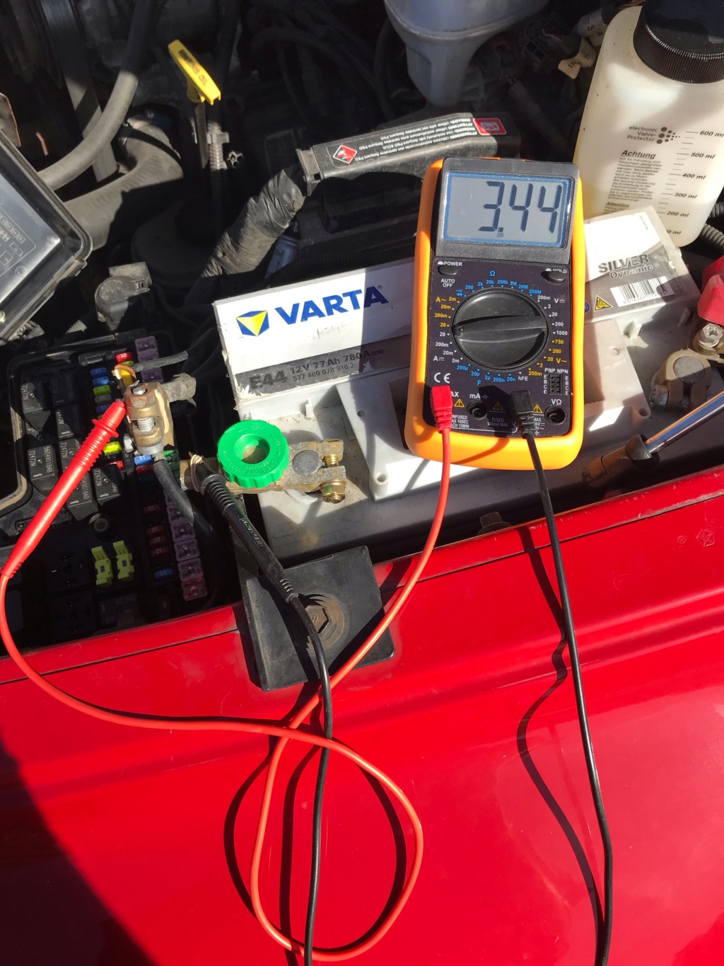

la recherche de celle-ci est simple dans l'absolu. Si tu sais identifier la ligne qui pose problème, tu pourra diriger tes recherches. voici la méthode :
1° Débranche la cosse négative et venir y brancher un multi-mètre sur position ampèremètre.( comme sur la photo)
Voyant moteur allumé Img_3110
2° Fermer portes et couper tous les consommateurs de courant.
3° Attendre une bonne dizaine de minutes de sorte que les condensateurs se vident. (plafonnier par exemple, ou calculateur)
4° Lire sur ton appareil la consommation de courant. Normalement elle doit être de quelques milli-ampères. Dans mon cas, comme tu peux juger sur la photo, j'avais 3,44 ampères de l'heure qui foutaient le camps.. en quelques heures, ma betterie était vide. Le problème est que si tu ne t'en rends pas compte, vider complètement la batterie peut la rendre HS.
5° Enlever 1 par 1 chaque fusible et voir si ta consommation de courant chute. Si elle ne chute pas, remettre le dit fusible en place afin de ne pas se tromper d'emplacment. Dès que ta consommation chute, et bien tu as trouvé la ligne de ton consommateur de courant. Après il faut l'identifier et rechercher le gourmand.
pour ma part, c'était la ligne d'accessoires. Je n'ai jamais pu identifier exactement lequel. J'ai donc tiré une nouvelle ligne (avec fusible bien entendu) pour alimenter radio, etc...
Voila, bonne recherche. Tiens nous au courant si j'ose dire Smile

merci Bighorn pour ce petit Tuto simple, en tant qu'électrotechnicien je valide !!!
je me permettrai juste de compléter quelques infos, car faut pas oublier que la concernée est une fille .... !!!
> meme si il est évident qu'un bon multimetre est préférable, un simple multimètre à 10 balles peut faire l'affaire pour ce genre de manip
> il faut choisir le calibre "ampère continu" et commencé par le plus gros calibre
> faire un test de consommation en ouvrant une porte pour vérifier le fonctionnement
> il n'y a aucun risque d'électrocution dans la manip !!! et pas de risque non plus pour le bestiau
> et faut en profiter pour nettoyer les cosses de batteries
> si tu as une cosse "coupe batteries" avec une molette (sur le moins ) la manip est encore plus facile, il suffit de mettre les fiches du multimètres avant et apres la molette, et dévisser la molette

bon ben nous avons testé selon vos conseils et verdict : la batterie tient bien la charge et pas de perte d'électricité........
reste plus que le passer à la valoche quand les jours seront meilleurs
