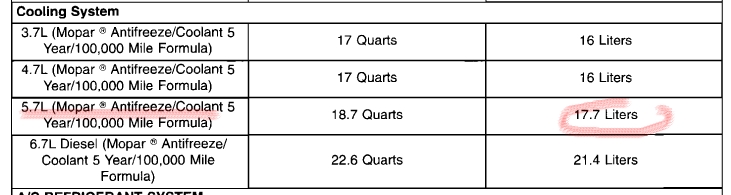

et concernant la capacité du circuit :
LIQUIDE DE REFROIDISSEMENT RAM 1500 Antifr12
