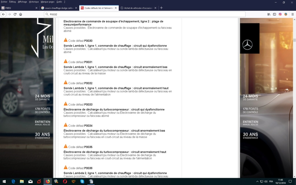

trouvé ceci
P0032 Code310

Cela peut il t'aider  ?
Code défaut P0032
