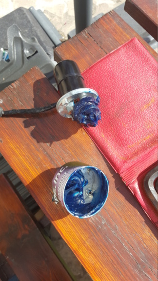

quelques mots accompagné de quelques photos pour vous recommander de ne plus acheter les cutouts de chez badlanz!
Ils disent que c'es Américain j'ai beaucoup de doutes.(Chinois surement)
Je viens de racheter mon troisième moteur de cutout.
L'avant dernier racheté d'occasion sur le forum n'a pas fait une semaine problème de bruit en fonctionnement = pignons cassé 2 dents!!
Celui que j'ai reçu vendredi après 10 jours d'attente et remonter samedi, neuf celui -ci faisait un bruit de breloque comme si s'était cassé dedans mais fonctionnait tout de
même .
Quelle chance...
Je l'ai ouvert et surprise pas une once de graisse dans la pignonnerie!
Donc graissage à la graisse Marine remontage et super cela fonctionne normalement.

Je confirme. Mon cut out jegs a cassé donc j'ai acheté un badlandz, 2 semaines après le pignon tombe de son axe et donc n'entraîne plus rien.. pour l'instant je l'ai rehausse avec des rondelles et collé avec de la colle engrenage et ça tient mais ça après 2 semaines. C'est lamentable. A mon avis ils reçoivent tout de chine et assemble aux us. Se qui explique leur garantie 5 ans, les pièces ne leurs coûtent rien.
