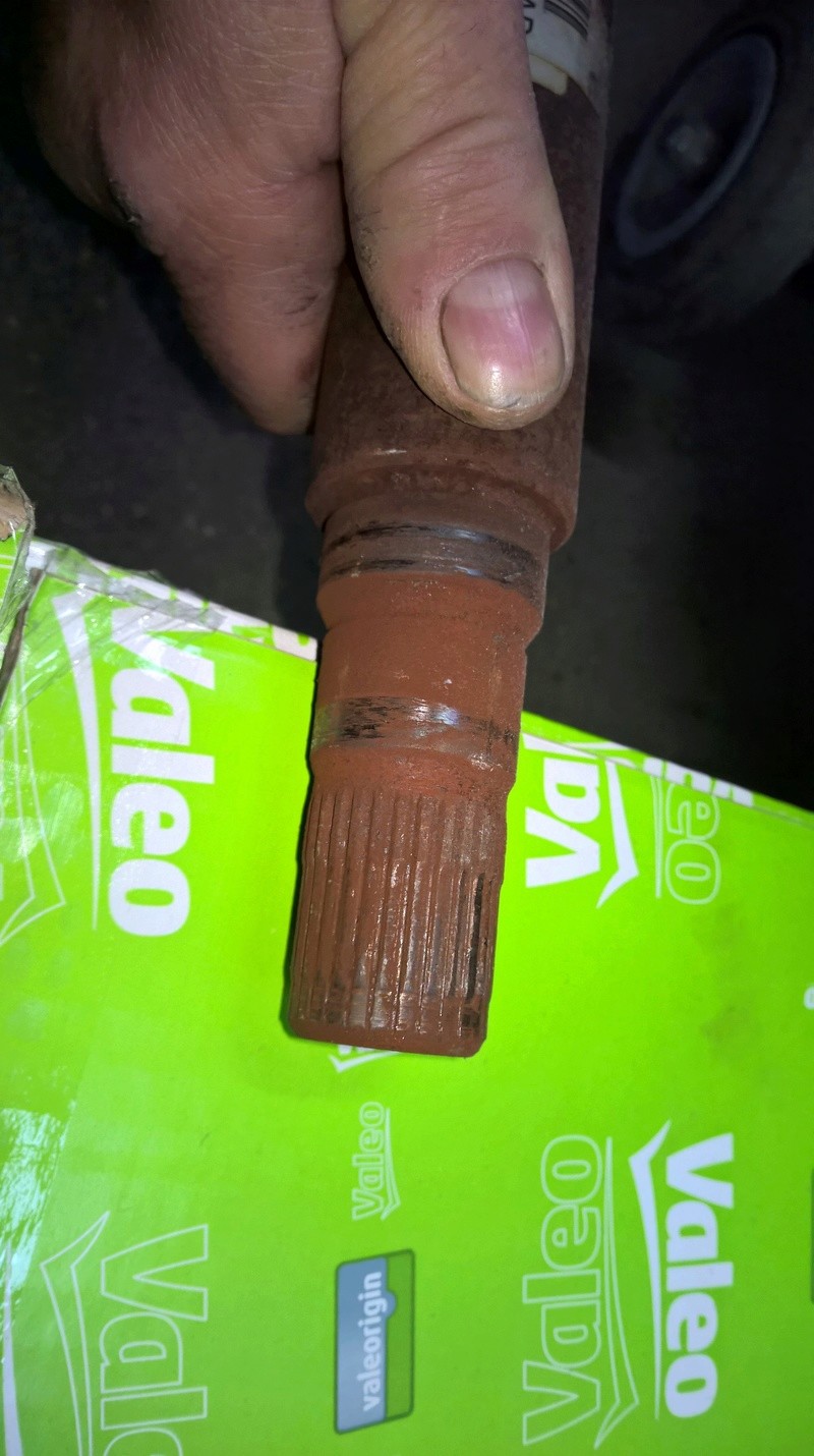

| Bonjour à tous, Ma voiture est en panne depuis deux semaines déjà, elle ne roule plus. Au garage où elle est, ils ont démonté le cardan avant droit et on voit côté différentiel que les dents du cardan sont usés. Et voici aussi une photo où le cardan rentre dans le différentiel. Est-ce que c'est normal qu'il y ait autant de rouille et poussière là ? Dans le différentiel il n'y a pas de la graisse normalement ? Résultat des courses annoncé : différentiel HS, le garage ne fais de réparation, il faut changer complétement la boite. Je ne vous donne pas le prix de la boite en échange standard. Est-ce que vous pensez qu'il y a une chance que le différentiel ne soit pas HS ? Merci d'avance pour vos réponses. |

| C'est bizarre ton truc, normalement il y a de l'huile dans le différentiel et elle communique avec la boite, donc tu ne doit plus avoir d'huile dans la boite, t'avait pas une fuite ? tes vitesses passaient normalement ? |

| Apparemment le différentiel ne communique pas avec la boîte pour échanger des fluides. Je n'avais aucun pb au niveau du passage des vitesses. Pas de patinage, ni des à-coups.
C'est une boîte double embrayage Getrag 6DCT450. |

| Ah ok, je ne connais pas cette boite, mais en principe le différentiel ne tourne pas a sec, donc tu devais avoir une fuite |

| Y-a-t-il une chance que le différentiel ne soit pas HS? Que le pignon à l'intérieur ne soit pas bouffé comme le cardan? |

| Tu as une chance sur deux, mais tu peux le voir que en fessant une inspection du différentiel, et voir aussi les roulements a l'intérieur, car si il a tourner a sec, je pense que malheureusement il y a du dégât a l'intérieur |

| salut, alors pour répondre en partie à ta question, oui tu doit être graissé à ce niveau. J'ai fait tomber le cardan l'an passé pour changer mon roulement. Je rejoint Dodge Alsace, pas bon pour le différentiel J'ai bien peur que tu ne sois partit pour le combo boite-embrayage basou38 qui connait bien le Journey doit pouvoir te renseigner plus |

| bonjour a tous si je peut te rassurer les cardans ne communique pas avec l’intérieur de la boite si ta cardan et dans cet état c'est quel a jamais vu la graisse et que le palier intermédiaire entre la boite et la roue devais être desserré sur le tuto que j'ai posté je ne me rappelle pas si il y a une photo pour ta cardan tu peux faire changer que la partie abîmée et pour le coté boite il faut bien le nettoyer et voir l'usure si l'intérieur est dans le même état tu peux la changer avant de faire un échange standard attend |

| Le pb c'est que côté boite c'est dans le différentiel, qui est ensemble avec la boite; d'après ce que j'ai compris, merci de me corriger si ce n'est pas le cas. Et pour le réparer il faut faire tomber la boite, ouvrir l'ensemble boite-différentiel et prendre le différentiel pour le réparer. Et je n'ai trouvé personne encore qui voudrait le faire. Je suis preneur des idées si vous en avez. Voici ce que j'ai trouvé concernant le fonctionnement cardan – différentiel. Je pense que le ou les pignons à l'intérieur du différentiel doivent être dans un sale état. Tout ce qu'on m'a proposé c'est des échanges standards. |
Est-ce que vous pensez qu'il y a une chance que le différentiel ne soit pas HS ? Merci d'avance pour vos réponses. Bonjour npfr78, Désolé pour toi, à lire tes soucis mécaniques......... Si tu es allé chez Davis 78, juste à titre d'information, combien te demande t'il pour la remise en ordre.....? C'est très surprenant que cela ait fonctionné à sec...... et aussi longtemps, au vu de toute cette suie Si j'ai bien lu, et compris, il n'y aurait pas de relation entre la boite et le couple différentiel / cardan. Dans ce cas, pourquoi envisages tu une réfection de ta boite ? ( j'ai lu ta demande dans le post "Problème boite automatique") Normalement , le différentiel doit pouvoir se remplacer, si besoin, sans obligatoirement remplacer la BVA ??? Non ??? Vu que nous ne sommes pas très loin l'un de l'autre, si je peux t' aider fais le moi savoir par mp. @+ |

| Hello à tous. Je reviens avec des nouvelles. Pour le moment le véhicule est toujours immobilisé, mais ça avance. Derrière « Synchrone », dont parlait gegedevaux, c'est un garage à Yvetot, qui apparait dans la partie contact en France sur le site de Recro. Donc, j'ai pris contact avec ce garage à Yvetot et après quelques échanges avec eux, j'ai ramené le Journey là-bas. Pour le moment ils ont démonté la boite et l'ont envoyé en Lettonie. On attend le retour. La bonne nouvelle est que le cardan côté gauche est en bon état, il ne doit pas être changé. Donc juste un cardan à changer. |

| Bonjour à tous, Ça y est. J’ai récupéré mon Journey ce matin. Après 82 jours d’immobilisation, il roule à nouveau. Donc la boite a été refaite en Lettonie et puis remontée au garage. La boite a été envoyée avec de l’huile dedans. Pour le cardan droit, il n’a pas été changé complément, juste la partie endommagée. J’ai demandé à ce qu’ils me fassent aussi la distribution (les deux courroies + la pompe à eau), même si j’avais encore une petite marge au niveau km. Cela m’évitera de refaire un détour par un garage bientôt. Pour le moment je n’ai fait que 150 km pour le retour. RAS. Tout semble tourner correctement. |

| Bonjour, Petite opération de nettoyage du cache sous le moteur (car il était dans un état très sale, je pense la graisse du différentiel + d'autres trucs, poussière et autre) et j'ai profité pour prendre en photo la boite. On dirait une neuve. Je ne sais pas ce qu'ils ont fait en Lettonie, mais ça a l'air nickel. Y a encore des restes du polystyrène comme elle a été transportée. Encore une précision sur le garage en Normandie, qui a fait la réparation : j'ai une garantie écrite, d'un garage en France, pour la boite pour 2 ans ou 100.000 km. J'espère que je n'aurais pas besoin , mais c'est mieux en cas de pb, que de voir directement avec les lettons ou repayer un garage pour démontage/remontage de la boite. |

| Salut NPFR78, merci pour ton retour. Je viens de remplacer le joint spi sur la boite et mon mécano m'a dit que les dents du cardan commençaient à s'user (157 000 km au compteur). Une idée du coût pièce + main d'oeuvre ? Quel a été le coût total de l'intervention en Lettonie ? |

| Bonjour Amau, Un cardan neuf coûte chez Fiat 225€TTC. J'ai plus en tête les chiffres exacts, mais la réparation de mon cardan a coûté dans les 100€. Pour l'intervention en Lettonie je ne sais pas. Moi j'ai eu contact qu'avec le garage en France. C'est eux qui se sont occupé pour envoyer la boite et le reste. Moi j'ai payé presque 4700€ tout compris pour la réparation (boite + huile, cardan, main d’œuvre). Et comme je disais, c'est eux qui garantissent la boite. Après à eux de voire avec la Lettonie en cas de pb. |
