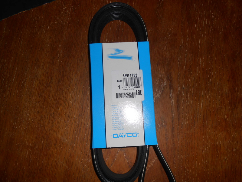

Salut les gars....J'ai décidé de changer ce WE la courroie d'accessoires de mon Avenger ( ci joint référence de la pièce achetée) donc si quelqu'un l'a déjà fait sur son moteur CRD 2 L je suis preneur... Wink  Ca a pas l'air bien compliqué si je me fis au tuto qu'avait fait Retrocbm mais je me méfie des choses qui ont l'air pas compliqués....!

Edit: Bon, je viens de regarder chez Oscaro, et la référence de ta courroie, il me dit que c'est pas pour le caliber ! c'est bien un 2.0l CRD que tu as ?
Dans ce cas, à titre purement indicatif, à ce jour, le kit complet chez eux, c'est à dire chez Gates c'est la ref: K086PK1718 , et ça comprend la courroie 6PK1718 (qui correspond à 6 rainures et 1718mm de longueur), le galet enrouleur T363430 et le galet tendeur T39227.
A ce prix, je pense qu'il faut pas trop se faire chier. Juste que je sais pas si je pourrais le faire avec mes grosses papattes d'ours !
Ta courroie semble plus longue 1733 au lieu de 1718, certes, c'est juste 15mm de plus, mais bon. . .

Du coup, vu qu'il y a suspicion au niveau d'Oscaro, je les prends chez Mister Auto, le kit complet, avec aussi la poulie d'alternateur (c'est certainement d'origine, et vu le sale bruit, j'ai pas envie de mégoter pour 23€, le tout me revient à 86€10 .
D'ailleurs, là aussi on me dit du 1718, donc, je vais supposer que c'est la bonne référence. En même temps, avec le jeu du galet tendeur, 15mm, c'est pas grand chose. je vais faire monter ça par mon gamin qui est mécano, et bien plus fin que moi, au moins, ça devrait le faire.

Bronxer, tu avais raison, la courroie d'origine était aussi une 1733 ! mais celle que j'ai eu dans le kit s'adapte nickel ! donc pas d'inquiétude, les 2 longueurs vont bien.
