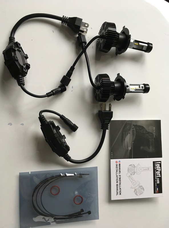

cesarcaramel
cesarcaramel
Masculin Nombre de messages : 57
Localisation : Pas de Calais
Véhicule : Caliber SXT 2.0
Date d'inscription : 28/11/2015
Pb feu de croisement Empty
MessageSujet: Re: Pb feu de croisement   Pb feu de croisement EmptyMar 19 Déc 2017 - 22:30
Bonjour à tous
J'ai également acheté un kit leds H4 sur ledperf sans erreur obd.
j'ai eu le même souci de clignotement gauche ,droit.
J'ai dû acheter un module anti erreur odb en plus.
Maintenant ça fonctionne parfaitement.
Le prix pique un peu:114.90 pour les ampoules + 24.90 pour le module.
Elles sont garanties 5 ans
Pb feu de croisement Img_1210
