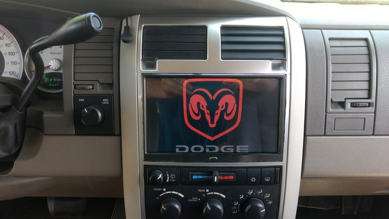

J'ai changé le tableau de bord central pour mettre un autoradio 2 din tactile. DURANGOOO  !! Img_2022
J'ai pas pris de photos de l'autradio installé. Je vous en mettrai une plus tard.

Et voici comme promis les photos du nouvel autoradio et de l'ancien :
DURANGOOO  !! Img_2027
DURANGOOO  !! Img_2029
DURANGOOO  !! Img_2028
DURANGOOO  !! Img_2026

Bien cette nouvelle console Alu.........plus classe que le faux bois d'origine .
qu'est ce qu'il y a derrière ton écran au Bélier ?  un multimédia GPS ? Quelle marque ?
