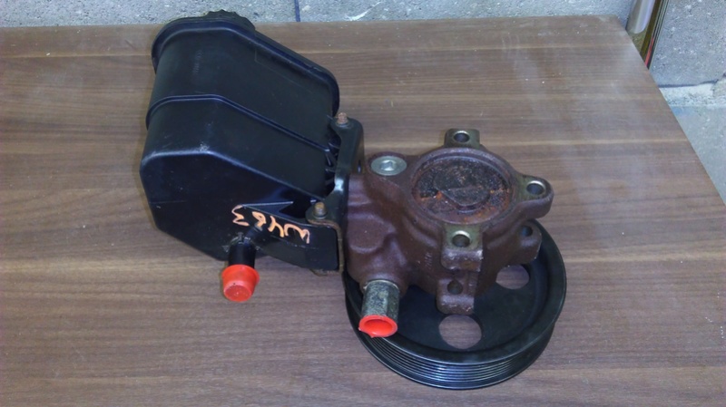

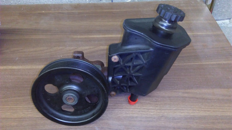

oui j'ai changé l'ensemble complet pompe + poulie + réservoir...
un jour en manoeuvrant pour rentrer dans mon garage, j'ai braqué les roues en butée et j'ai entendu un bruit bizarre..comme si on étripait un chat lol! ....puis une odeur de caoutchouc brulé et plus du tout de DA
je me dis merde....j'ai pété ma courroie accessoires...je descend, je regarde et....rien...la courroie est toujours en place, elle tourne et toute les poulies aussi....pas de fuite d'huile de DA, pas de durite déboitée....que dalle... scratch
je range le ram tant bien que mal sans DA Shocked
je me dis alors...bon ben c'est la pompe de DA qui a laché...je démonte l'ensemble et je coupe un morceau de clé 6 pans, la met dans l'axe de pompe et sur une visseuse. je fais tourner mais je m'aperçois que la pompe débite parfaitement Rolling Eyes
reste donc plus que la poulie....et effectivement, je vois qu'elle tourne dans le vide et qu'elle n'entraine plus l'axe de pompe.
Je cherche sur le web, mais je vois vite que les poulies sont vendues seules et qu'il faut un outil spécial pour la retirer et mettre la nouvelle.
Au final, j'ai commandé une pompe complète en occaze dans une casse US.
j'ai remarqué aussi que les pompes neuves sont vendues sans poulie et qu'ils appliquent du "core charge" la dessus.
Pour terminer, voici des photos de ma pompe.
Je peux te vendre juste la pompe (si elle convient) sans le réservoir ou tout l'ensemble mais il te faudra retirer la poulie et en mettre une neuve.

Bonjour The Beeast,
Tant qu'à faire, je vais changer l'ensemble, peux-tu me faire une proposition? J'ai déjà un ordre de prix via Rockauto pour la totale. Mais c'est Toi qui me dis!? Ta référence correspond à deux lettres près... HH au lieu de RJ. Cela devrait bien le faire, la config est identique... Smile Very Happy
Je vais commander l'outil à moins qu'avec un arrache moyeu, ou extracteur ce soit possible?...
Je te donne mon mail (laurent.fbve@free.fr), ou par MP, je n'ai pas encore utiliser, lol!
Merci bien en attendant
Bonne journée
Echange de la pompe de direction assistée! Empty
MessageSujet: Re: Echange de la pompe de direction assistée!   Echange de la pompe de direction assistée! EmptyLun 24 Juil 2017 - 13:59
j'avais tenté d'extraire la poulie avec un arrache moyeu mais elle a commencé à se fendre....donc j'ai laissé tombé
il faut vraiment cet outil spécial...l'outil retire la poulie et l'installe également
je te propose l'ensemble à 100,00€ fdp inclus en Colissimo.......et.....pas de douane lol2
si tu as besoin de photos + précises, dis-moi..... Wink
