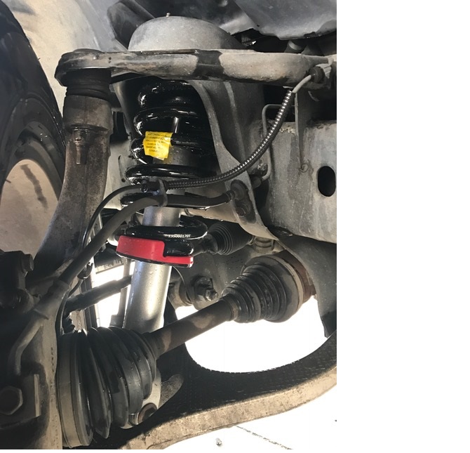

salut a tous
heureux ceux qui changeront leur amortisseur des ram de 09
heureux ceux qui comme galèreront a faire les arrières  Razz
mes heureux ceux qui pourront profiter de leur confort routiers
avec le quick lift réglable en dureté
FREIN ET AMORTISSEUR RANCHO RS900XL DODGE RAM 09 Amort_12
FREIN ET AMORTISSEUR RANCHO RS900XL DODGE RAM 09 Amort_11

Hello Navaro, galère l'arrière?
Cela me semblais pourtant simple de visu, qui a t'il de galère?
Alors coter gauche ou se trouve le reservoir on a casiment aucun acces il faut chopper l ecrou qui se trouve derriere on est tres gener il faut couper une clef de 21 plate pour bloquer cet ecrou

salut,
j'ai acheter les mêmes pour le miens, j'ai déja changer les arrières et pas grande différence par contre j'attend beaucoup des avants car les miens sont foutu de chez foutu donc j'espere sentir la différence. tu les as reglé sur combien ???

Salut , navaro pourais tu me dire si le bouton rouge pour ajuster la duretee est coté avant ou arrière sur ta roue gauche?
Jai un doute sur mon montage...sur mon ram la partie large de la rondelle rouge est coté pneu d un coté et coté moteur de l autre..alors que toi les parties larges sont tt les 2 coté pneu...

Après placement de mes amorto je peux dire que c'est chiant mais pas trop galère , par contre j'ai monter des MONROE 58640 et du coup j'ai le cul qui est rehausser de plus ou moins 3" . Y a plus qu'a relever l'avant FREIN ET AMORTISSEUR RANCHO RS900XL DODGE RAM 09 45%20a%20faire
