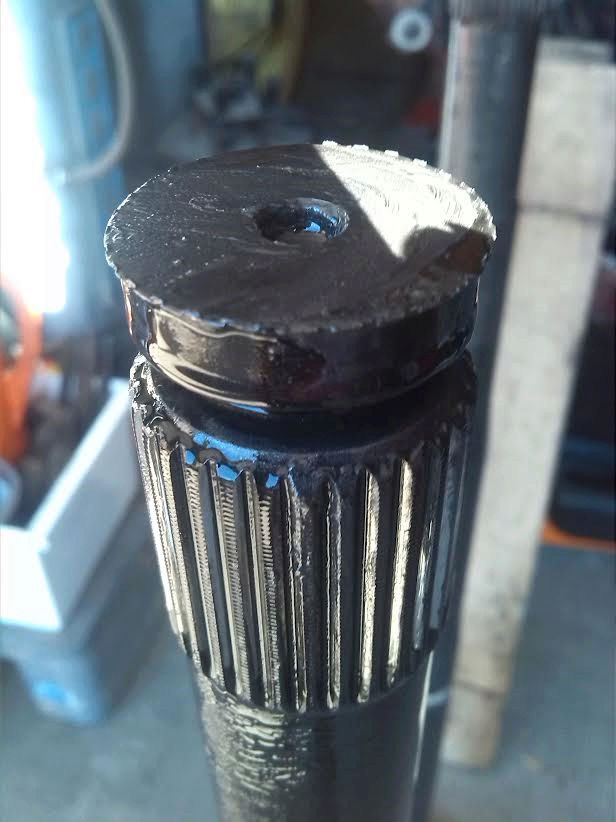

Il y a maintenant deux mois un bruit est apparu au niveau du train arrière.
Je pensais à un roulement de roue vu que le bruit était présent uniquement dans les ronds points.
Levage du pont arrière , pas de jeu dans les roues Question
Arrow vidange du pont pour voir si le soucis ne viens pas de là, et là grosse surprisse au niveau du carter  pale
Soucis de pont arrière et arbres de roue  Pont_a10
la pignonnerie est intacte pas de gros copeaux mais présence de nombreuses limailles.
Direction recherche d'une personne compétente dans les boites et les pont US.
Hier  démontage , nettoyage complet et bilan
Le pont n'a rien ,il faudra juste changer les roulements par précaution( qui ont déjà été changer par un des anciens proprio mais qui étaient mal placer). Mais les arbres de roues sont la cause de mes soucis
Soucis de pont arrière et arbres de roue  Arbre_11
Soucis de pont arrière et arbres de roue  Arbre_10
Soucis de pont arrière et arbres de roue  Arbre_12
affraid
Le métal à été repousser suite au jeu latéral.
Le mécano n'a jamais vu cela en 25 ans de travail sur des véhicule us.
D'après lui cela serait du à une mauvaise trempe des axes.
Qu'en penser vous???
J'ai regarder sur rockauto et pas beaucoup d'info sur les arbres , ( https://www.rockauto.com/fr/catalog/dodge,2007,ram+1500+pickup,5.7l+v8,1434884,drivetrain,axle+shaft,10439 ) deux réfférences mopar et deux USA standard gear.
Celui ci convient'il ? USA STANDARD GEAR USA21820 1541H Essieu Arrière
Merci d'avance pour vos réponses boire

Je ne suis pas un grand spécialiste,tes deux arbres sont H S. Passe par Goodies... pour
les nouveaux.

Merci Fabi
Oui ,je vais les changer mais je veux être sur de la référence avant commande Rolling Eyes

Ho la vache , comme tu dit je pense pas que ça arrive souvent, c'est dingue , tu sais qui sais l'ancien proprio, il pourrais peut être te renseigner

@Lechti , au vu du bricolage lors du changement de roulement je doute qu'il sache quoi que ce soit Rolling Eyes
Le Ram avait 42500milles quand je l'ai acheter et au niveau des "griffes" qui maintiennent la bague de serrage il y à la marque de 4 démontages Shocked
voici une photo de la dite "griffe"Soucis de pont arrière et arbres de roue  Pont_r10

Hé bé pffffff comme on dit ta plus qua refaire correctement , si possible si t pas obliger de changer trop de pièces

Courage pour la réfection de tout ça... je serais curieux de savoir comment ton ram en est arrivé à avoir ce problème surtout avec si peu de milles. Peut être n'en prenait il pas soin ? Mais bon même.

@Lechti , merci le gros est entre de bonne mains Wink
@AG20 , aux dernières nouvelles de mon mécano le différentiel n'est plus d'origine il aurait été changer par un Yukon YDGC9.25-31-1.
Le mécano soupçonne un acier plus dur sur le dif Yukon que le Mopar d'où le repoussement de l'acier des arbres. Je dois envoyer un mail chez Yukongear.com pour leurs poser la question . Question
