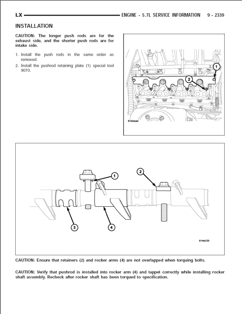

Je viens de jeter un œil à tes photos, et tes tiges de culbus ne sont pas usées : elles ont été meulées à la barbare pour je ne sais quelle raison (tentative de mise à longueur ?)
Les tiges sont de longueur différente entre échappement et admission, peut-être que le bricoleur qui a travaillé dans le bloc auparavant ne le savait pas, ou a voulu "corriger" l'affaissement des sièges en raccourcissant les tiges de culbus... Un barbare, quoi...

Pour Crazypete : les tiges de poussoir sont les mêmes ( adm & ech ) car je ne vois qu'une seule
réf: de commandes chez Mopar !!

Tiré du manuel d'atelier :
soupape admission dans le piston Screen10
(Les poussoirs les plus longs sont pour l'échappement, les plus courts pour l'admission.... Et la différence n'est pas flagrante si on ne les met pas côte à côte)
soupape admission dans le piston Empty
MessageSujet: Re: soupape admission dans le piston   soupape admission dans le piston EmptyDim 28 Mai 2017 - 17:41
je confirme ce que tu dis Crazypete concernant la différence de longueur des pushrods (lorsque j'ai fais mon aac) mais ceci est valable seulement pour le 5,7L et le 6,1L.
Après vérification dans la doc technique du 8,3L, il s'avère que les 20 pushrods ont effectivement tous la même longueur Twisted Evil

Et zutre....
Mea maxima culpa : je n'avais pas fait attention qu'il s'agissait d'un SRT10
Tellement habitué à voir des 5.7 au GPL ...
