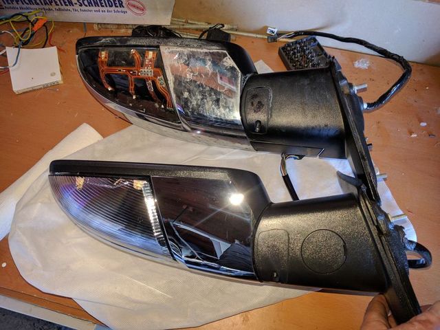

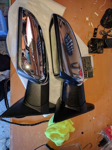

Je vous fais part de ma nouvelle expérience.
Mon rétro de gauche avait perdu son cabochon transparent qui protège les clignotants et les lumières de stationnement (qui ne s'éclairent plus, non plus). Après avoir consulter Jeep et des sites francais, il me fallait débourser plus de 1400€ le rétroviseur.
J'ai donc cherché un fournisseur aux US. J'ai donc commandé sur ce site, ce modèle :
http://www.carparts.com/details/Ram/1500/Kool_Vue/Mirror/2014/Laramie/8_Cyl_5-dot-7L/DG100CL-S.html
Je suis passé par le service client afin de m'assurer qu'il s'agissait bien du bon, via le chat. La commande a été passée le 27/11/2016 et j'ai recu mon colis le 19/12/2016 via fedex.
Cela m'a couté 214,25€ pour la pièce, 149.13€ pour le transport, puis à l'arrivée j'ai du m'acquitté des frais de douanes (88€). Soit 451€ la pièce. J'ai économisé 1000 environ. Il s'agit d'une pièce non d'origine mais elle est totalement identique à l'original. Je pourrais même dire que la finition est meilleure que sur celle issue de l'aftermarket comme vous pouvez le constater sur ces photos :
Remplacement Rétro Gauche Img_2014
Remplacement Rétro Gauche Img_2011
Remplacement Rétro Gauche Img_2012
Remplacement Rétro Gauche Img_2015

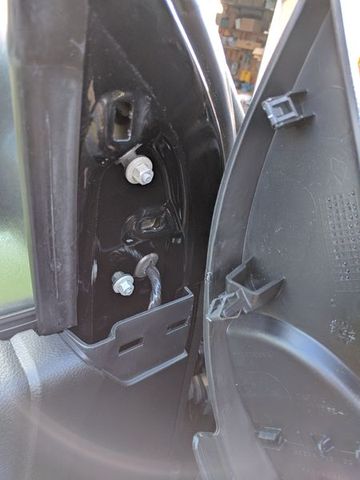

7) on détache les cables d'alimentation du rétro (il y a du chatterton qui les maintient contre la porte. On découpe et on en remettre ensuite)  :
Remplacement Rétro Gauche Img_2024
Cool maintenant on retire les 3 visses du rétro et  y a plus qu'à retirer le rétro.
