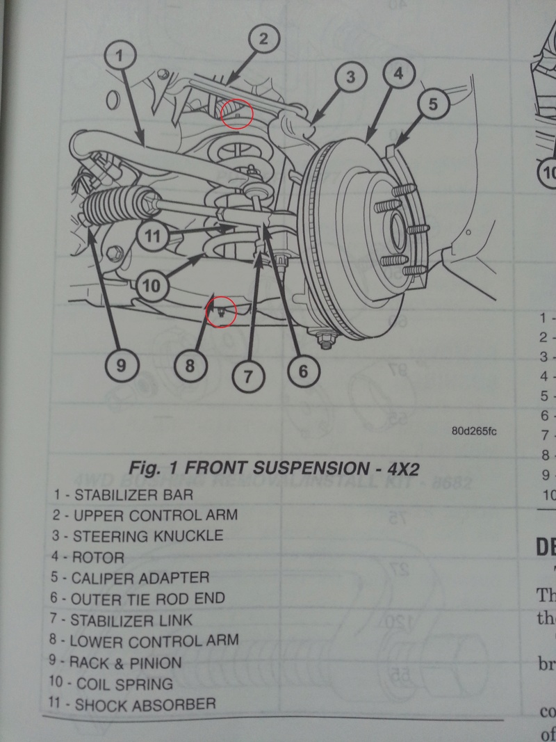

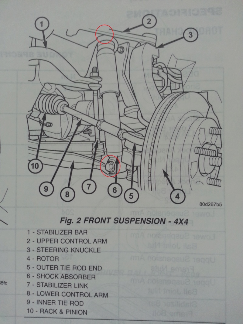

MessageSujet: Re: Amortisseurs avant   Amortisseurs avant EmptyVen 14 Oct 2016 - 11:11
bob01 a écrit:
et comme indiqué dans le manuel il faut tout démonter (disque de freins, direction, bielletes de barre stab, ...
Non, il ne faut rien démonter de tous ça. Uniquement les fixations de l'amortisseur.
Voici 2 images des amortisseurs, 1 pour les 4x2 et 1 pour les 4x4.
Les cercles rouges indiquent l'emplacement des boulons de fixations.
Amortisseurs avant 20161011
Amortisseurs avant 20161010
