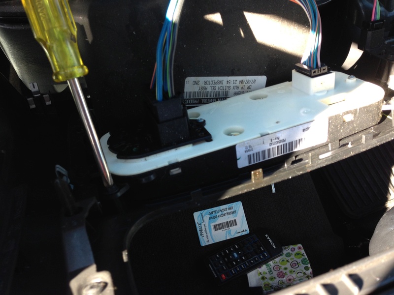

Déclipser doucement le côté gauche...
Boitier commande ventilation et airco Image28
Ne pas oublier de dévisser la vis torx de retenue...
Boitier commande ventilation et airco Image23
Un tournevis cruciforme
Boitier commande ventilation et airco Image24
Boitier commande ventilation et airco Image27
Boitier commande ventilation et airco Image26
Ou trouver ces ampoules, je me mets à la recherche, mais si quelqu'un a un lien, je suis preneur. (Tourne vis plat et un quart de tour, ensuite léger levier pour les déloger)

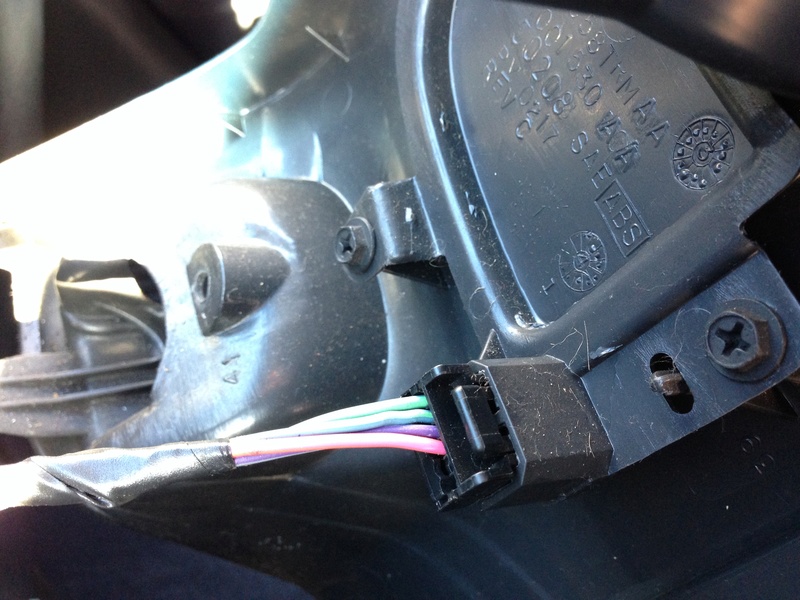

Un faisceau en attente, mais qui peut alimenter quoi? Une idée? Il se trouve juste au dessus de la vis torx de retenue.

Un faiceau en attente, mais qui peut alimenter quoi?  Une idée?

Sinon pour le faisceau en attente, j'ai le même. Je me demandais si ce n'était pas la commande des sièges chauffants.

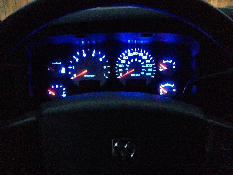

Voici le résultat final. Je ne conseille pas ce type de led car j'ai dû les modifier légèrement. Le site qui me les a vendues m'avait certifié qu'elles conrespondraient à mes anciennes ampoules. En fait, la connectique est légèrement différente.  J'ai dû tordre quelque peu les connecteurs afin que le contact se fasse.  A éviter donc. Le site est superbrightled.com
Les faire revenir des states m'a coûté un bras aussi. Faut quand même que je sois barjot pour acheter çà aux states, produits en chine probablement.   tchitchi  fou
Il doit être possible d'acheter çà en france ou en belgique sans taxe. 13
Les connectiques à l'origine sont planes et non incurvés. sur l'ampoule originale, on distingue bien cette particularité.

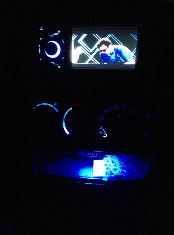

Pour ce qui concerne le boitier de commande, j'ai employé des leds précablées, achetées en grande surface.(euroshop-ramegnies-chin). On en trouve dans toutes le boutiques. j'ai donc dû amener une alimentation pour celles-ci.
un interrupteur dans la foulée, une led pour éclairer le porte docu et deux petites sur le côté.
Boitier commande ventilation et airco Img_1116
Vous en pensez quoi?

simpa le resultat,bien vu l'eclairage suplementaire.
du coup tu as monter quel ampoules au compteur, les leds?
j'en ai acheter mais pas les bonnes, sur differentes selon les années.............
BigHorn
Boitier commande ventilation et airco Empty
MessageSujet: Re: Boitier commande ventilation et airco   Boitier commande ventilation et airco EmptyMer 5 Oct 2016 - 21:51
Salut, oui les leds mais modifiées pour garantir le contact. Je n'ai pas eu d'autre choix que de plier les connexions. Ce que je ne conseil pas bien évidemment.
