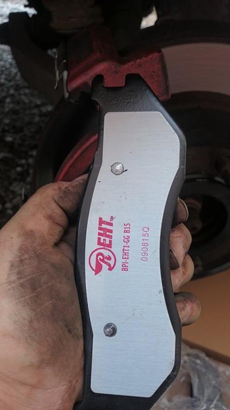

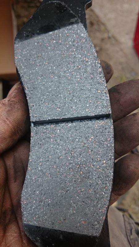

| Ok je trouve que ça va, peut être que j'ai confondu et qu'il me parlait des avant arr pour 120€ ou 140 je sais plus, j'hésite du coup. Bref, j'ai changer les avant pour les Raybestos EHT3. Normalement " gamme performance " j'en avais marre des Wagner. Le test, c'est parti.     |

| J'espère que ton test sera concluant vu que je dois recevoir lundi ou mardi des CG B14 |

 Pour info j'ai flusher mon liquide et repurgé et la pédale est toujours pareil donc j'en deduis que c'est normal Du moment que ton pick up bloque assez avant d'être pédale au plancher, tout va bien lol Je mettrais mes premiers avis dés qu'elles seront un peu rôdées. - 0473mac a écrit:
- J'espère que ton test sera concluant vu que je dois recevoir lundi ou mardi des CG B14
CG B14 c'est lesquels ça ? |
