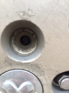

| Salut les amis, alors petite devinette: Qu'est-ce qui peut bien gâcher un samedi après-midi en famille à faire les magasins ? La petite histoire veut que, hier sur la N80 au moment de dépassé un camion sur une zone à 110km/h, le Journey c'est mis à vibrer de plus en plus fort. Au fur et à mesure de la décélération, la vibration revenait sans cesse. Par sécurité, arrêt au refuge à proximité de la borne SOS (71094 )et là ! 3 écrous manquent à l'appel. Ce n'est que quelques secondes plus tard que je réalise que ce sont les goujons qui se sont rompus. Appel de l'assurance, le 17 pour avoir la dépanneuse (3/4h sur le bord de la route avec ma douce et le loulou le temps qu'elle arrive, et oui astreinte du samedi à 18h sinon c'est pas drôle ). Dépannage à une trentaine de kilomètres chez un ami qui tient un garage. On dépose la voiture du plateau, on braque pour rentré le Journey dans le garage et "clac !" les deux derniers goujons lâchent, nous sommes en travers d'une route Après 1h30 de bricolage, ont arrive enfin à rentré la voiture dans sont garage. Diagnostique, 5 goujons cassés, (serrage trop fort ... euh j'ai serré à 120 Nm ), 3 écrous perdus dans la nature, pourri la soirée de la belle-sœur et le beau-frère qui nous ont ramené à la maison. Prix des pièces début de semaine prochaine That all folks ! |

| C'est bizarre ton histoire, car si tu as bien serrer au couple de serrage constructeur, cela ne devrait pas arriver, alors 2 choses, soit ta clé dynamométrique a un défaut, soit les goujons ont été forcer avec une clé a choc. Une rupture comme ça sur ton les goujons, c'est pas normal, encore qu'il y en est un qui casse, on peut dire c'est un défaut ou la faute a pas de chance, mais les 5 en même temps sur la même roue, c'est pas normal.

- C'est bizarre ton histoire, car si tu as bien serrer au couple de serrage constructeur, cela ne devrait pas arriver, alors 2 choses, soit ta clé dynamométrique a un défaut, soit les goujons ont été forcer avec une clé a choc.
Je suis heureux pour toi que tout se fini bien pour vous.
PS : petit conseil, vérifie les autres roues. Je n'ai pas de clefs à choc perso, et depuis 3 ans et demi que j'ai le Journey, il n'y a que moi qui me suis occupé des roues (3 changement été/hiver et inversement). En tout cas oui je suis d'accord avec toi pour les vérifs', j'ai fait une erreur dans mon récit, j'ai demandé à mon ami qui garde la voiture de me changer les 20 goujons par sécurité. Je n'aime pas prendre ce genre de risques |

| Ouf que la famille n'est rien eu si ce n'est peur. Tu devrais peut être faire analyser les goujons cassés pour voir si il y avait une amorce de rupture. Et tant qu'a faire, regarder, ceux encore en bon état |

| Plus de peur que de mal , heureusement pour toi et ta petite famille:affraid: sinon, c'est quand même surprenant qu'ils cassent tous d'un seul coup; je suis d'accord avec zzyxx, vérifie les autres .

| Merci de vos sages conseils les amis Je viens encore de vérifier sur le manuel d'entretient et celui d'utilisateur ainsi que sur dodgejourneyforum.com (en anglais dans le texte). Le serrage des roue Jante alliage 19' sur un Journey est de 100 lbs/ft soit, 135 Nm, alors là ... moi qui serrait à 120 ... Mais comme dit Zzyzx, une petite expertise des goujons sera la bien venu. |

| Les cinq d'un seul coup , tu est passé par une belle porte , personne n'est blessé , c'est le principal . C'est bizarre quand même , les 5 , même , si le couple n'était pas bon ....... Effectivement le couple de serrage est bien de 130 mkg , donc tu était bien en dessous |

| Allez petites nouvelles de mes péripéties Demain (normalement) livraison de 10 goujons et 5 écrou depuis FIAT Dijon. Le tout revient à 103.98€ port inclus (20€ ) Donc si tout se passe bien le Bélier retrouve sont enclos au plus tard samedi. Pour l'anecdote, Mercedes Bourg-en-Bresse facturaient 350€ (dont 26 de port) 20 goujons et 20 écrous). |
