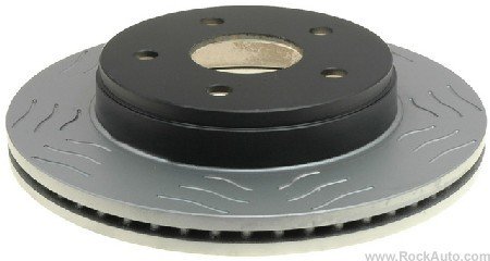

| Hello à tous, presque un an que je n'ai plus poster ici Voici donc une partie du taf effectuer sur le gros: Mécaniquement j'ai remplacer les disque par des rainurer RAYBESTOS 780073PER (dsl pas de photo perso) Avec des paquettes Akebono (https://www.rockauto.com/fr/moreinfo.php?pk=877893&cc=1434884&jsn=163) Le pont arrière à été entièrement reconstruit par un pro (https://dodge.forumpro.fr/t16851-soucis-de-pont-arriere-et-arbres-de-roue) J'ai également remplacer les amorto arrière par des monroe 58640 Toute la partie arrière à été dérouillée , phosphatée et repeinte Aujourd'hui j'ai monté mes rétro de remorquage J'avais tout d'abord acheter sur Rockauto ceux ci: Que j'ai déjà revendu pour ne pas avoir à bidouiller les feux de gabarits J'ai donc commander ceux ci: https://www.amazon.com/gp/product/B06ZZY1R66/ref=od_aui_detailpages00?ie=UTF8&psc=1 311€ fdp in plus 36€ de douane Voilà les nouveautés , il me reste à faire monter les nouvelles chaussettes et je pense que c'est fini pour le moment |
