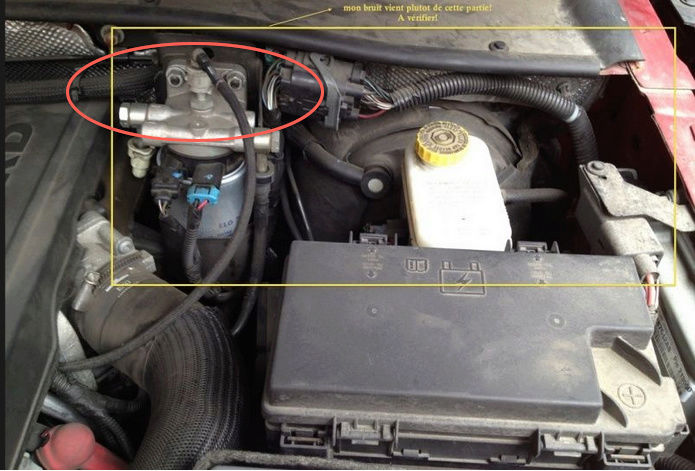

| Bon le niveau de liquide D.A était très bas, j'ai rajouté du AFT+4 (Bardhal 14,90€/litre chez concession Dodge)  mais finalement j'ai détecté que le léger vombrissement/bruit continu à l'arrêt et en en roulant vient de la pompe à gas-oil avec petite vibration persistante quand on met la main dessus...ce qui fait vibrer légèrement le volant derriere et me faisait pensé ç un problème de D.A! Qu'en pensez-vous sachant que j'ai changer le filtre à gas-oil lors de la révision il y a une semaine mais que le bruit était présent avant la révision aussi? |

| j'ai même pas déjeuné à attendre devant mon ordinateur! C'est une pompe électrique (en rouge) avec le filtre dessous et il est indiqué sur le manuel "séparateur eau/gas-oil" sur le dessus!  |

| Tu as changé le filtre? pas la pompe? (il est 16h17  ) désolé j'ai fait ma vidange à 12h |

| Tu n'a pas de problème de ralenti , elle accélère bien ? |
Nombre de messages : 18964 Age : 66 Localisation : Toulouse (84 et 74 aussi!) Véhicule : DODGE NITRO/CHRYSLER SEBRING DECAP/HARLEY ROAD KING CUSTOM Date d'inscription : 16/03/2011
 | Sujet: Re: bruit au démarrage! Mar 13 Déc 2016 - 23:03 | |
| aucun soucis de ce côté bonne accélération et bon ralenti! |
Nombre de messages : 8038 Age : 58 Localisation : Nord Véhicule : RAM 1500 5.7l Laramie bi-ton Date d'inscription : 05/06/2008
 | Sujet: Re: bruit au démarrage! Mar 13 Déc 2016 - 23:26 | |
| Une pompe qui commence à deconner donne des signes de ce genre . |
 | Sujet: Re: bruit au démarrage! Mar 13 Déc 2016 - 23:51 | |
| c'est ce qui me semble aussi! Merci bobobss |
