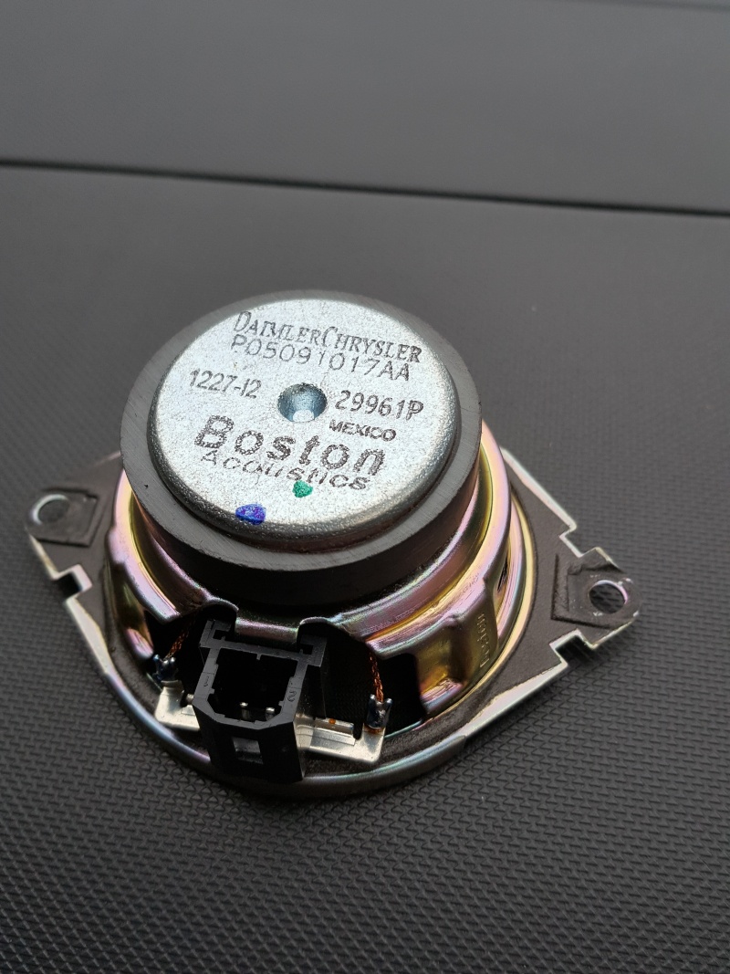

Bon, j'ai démonté, et voilà ce qu'on y trouve:
Système audio Boston 20160413
une fois sorti de son logement:
Système audio Boston 20160411
vue de dos:
Système audio Boston 20160412
Ca me semble relativement semblable à ceux du panneau de hayon.
A titre info, le diamètre d'encastrement dans la console du tableau de bord est de 65 mm. J'ai mesuré au cul du HP le diamètre qui est de 60mm. en ce qui concerne la profondeur d'encastrement, y'a beaucoup de place (côté passager, j'ai pas enlevé celui de gauche .... pale
Système audio Boston 20160410
Voilà donc les découvertes du jour.

Ces petits HPs deux voies devraient bien s'intégrer autant dans le tableau de bord que dans le truc du hayon, et comme c'est des 2 voies, on devrait récupérer ce qui manque d’aiguës.
Donc, si je comprends bien le système Boston, sur "front", on a les HPs du tableau de bord + portières avant, sur "rear", les portes arrières, le hayon, ET le sub.
J'ai essayé de coller un tweeter sur le tableau de bord à la place du Boston, un piezzo, pour tout vous dire, et le résultat est mitigé. D'un côté, en effet les aiguës sont là, d'un autre plus rien dans les médiums. Ce qui me conforte dans le choix cité plus haut de HPs 2 voies.
Ceci dit, le système Boston, même si malheureusement, les membranes sont en "carton", je pense qu'ils ont un très haut rendement, ce qui me rappelle une paire que j'avais acheté il y a longtemps qui faisait 94Db de sensibilité. Je suis persuadé qu'ici, on a la même chose, à 20 de volume, ca va, à 30, ca commence à pousser grave, et à 40, (à fond) ca décole les tympans !! et tout ça, sans saturer le moins du monde, c'est vraiment un truc de fou !! quand j'essaye le son du trafic ensuite . . . . comment dire ? .. . . cry
En conclusion, pour les chieurs dans mon genre, remplacer juste les HPs du tableau de bord, et éventuellement ceux du hayon, et laisser ceux des portières d'origine donnera le meilleur résultat possible.
