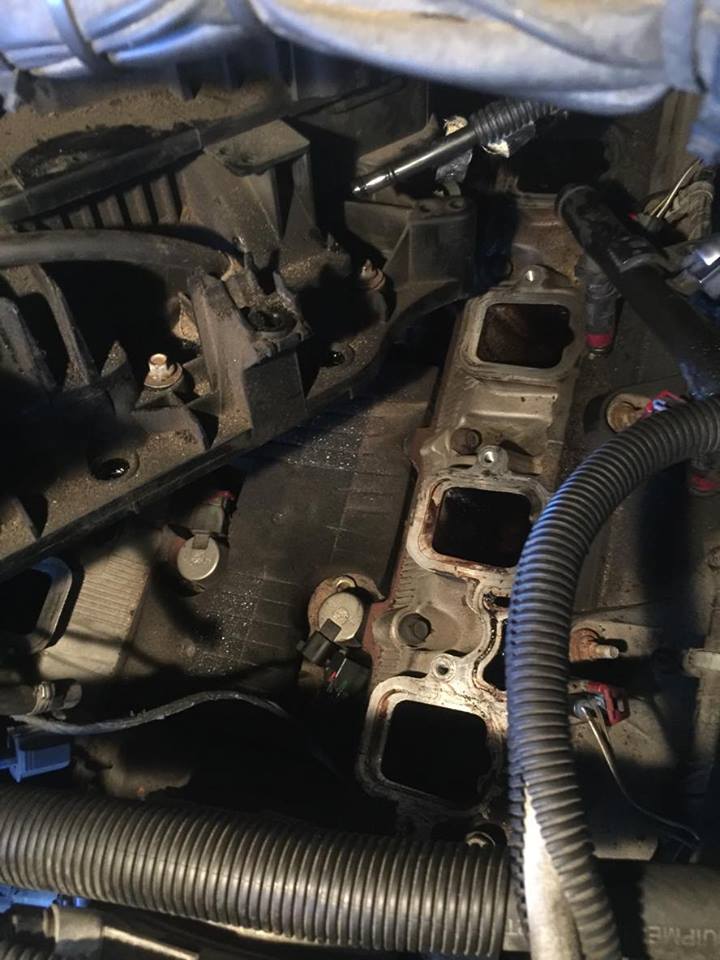

Bon, nous y voilà, j'ai démonter le collecteur, tant bien que mal car avec l'installation au LPG c'est vraiment difficile, j'ai horreur des installs au LPG, c'est une question de nécessité quoi...
Bref, impossible de sortir de collecteur donc je l'ai fais pivoter pour avoir accès au solénoïde MDS du cyl 1, je le dévisse, je fais un quart de tour, et là impossible de sortir de solénoïde, très frustrant... Bref, j'ai rendu les armes, ce qui est frustrant et malheureux je dois bien l'admettre... Bref partant sur l'idée de " je préfère rendre le véhicule comme il est arrivé plutôt que d'empiré la situation surtout que le solénoïde en question est en plastique partiellement, j'ai forcé légèrement dessus mais impossible de le sortir. J'avais peur de le casser donc tant pis... Bref, je remonte (heureusement j'avais un copain pour m'aider car c'est vraiment vraiment la misère...), je démarre et là le Ram tourne sur ses 8cyl, je me dis je vais attendre qu'il chauffe, il chauffe tout va bien, je vais faire un tour avec, idem je reviens, je l'arrête redémarre, arrête etc etc sur ses 8 cyl... J'ai lu sur certains forums US que sa pouvait être de la corrosion au niveau de la fiche, j'suis pas vraiment convaincu et à vraiment dire je souhaite vraiment qu'il reste ainsi mais je me dis " on verra " on appellerait ça de la chance... Je sais c'est dommage tant de boulot pour ne pas pouvoir l'extraire... Vraiment. N'étant pas pro, ni un spécialiste du Hemi, il faut savoir admettre quand ça nous dépasse... peut être qu'il y avait une solution pour le sortir mais impossible de la trouver... J'ai fais quelques photos. Voilà j'attends des retours de Miros, on verra... Je souhaite que ce soit vraiment un détail genre corrosion mais bon... J'aurais vraiment voulu faire mieux que ça... Mais bon je dormirais avec ce sentiment de frustration ou je prierais pour que ça reste ainsi... Bref quoi qu'il en est, Miros est quelqu'un de top, toujours un plaisir de discuter avec c'est pour ça que j'aurais vraiment voulu parvenir à le démonter et le tester... Je vais continuer mes recherches...
Codes P0499 et P1411 Sur 5.7 Hemi 06 12544710
Codes P0499 et P1411 Sur 5.7 Hemi 06 12545910
Codes P0499 et P1411 Sur 5.7 Hemi 06 12498710
Codes P0499 et P1411 Sur 5.7 Hemi 06 12516510
Codes P0499 et P1411 Sur 5.7 Hemi 06 12575710
Codes P0499 et P1411 Sur 5.7 Hemi 06 12584010

Bon courage et en tout cas , merci pour tes photos .
