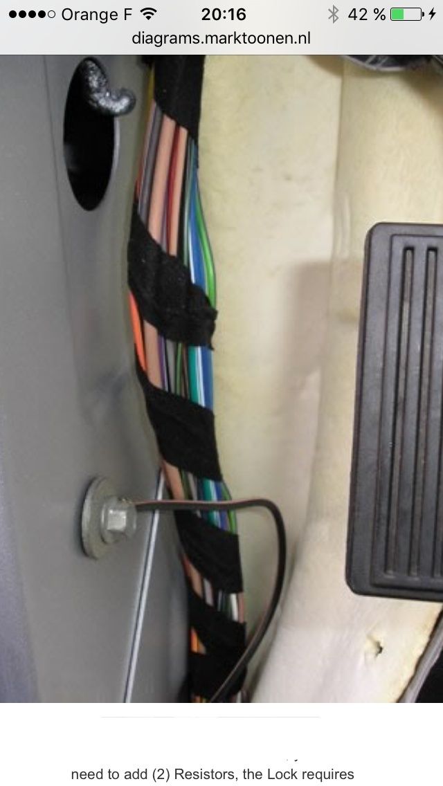

relié les entre eux et branché le sur le fil Blanc liseré vert qui ce trouve en bas a gauche de la pédale du freins a pied voir photo
kit d'ouverture a distance ebay ou autre dodge ram 1500 2002 Img_5310
kit d'ouverture a distance ebay ou autre dodge ram 1500 2002 Img_5311

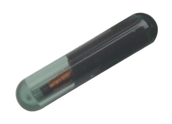

il vous reste plus cas mettre votre puce :
kit d'ouverture a distance ebay ou autre dodge ram 1500 2002 Ht1var10
dans la nouvelle clef "pour le transpondeur"
