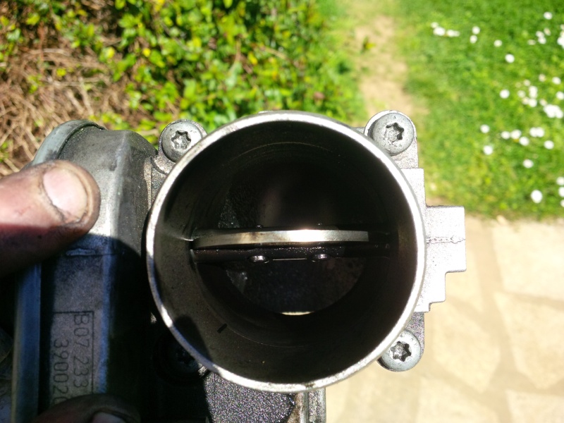

| Sujet: Re: problème débimètre cherokee Sam 28 Nov 2015 - 11:48 | |
| Hello les Dodgers Tjrs avec mes problèmes, actuellement les mains dans le moteur Quelqu'un peu me dire comment retirer cette prise avant que je fasse une boulette, j'y suis avec un miroir pour voir dessous, mais j'ai pas envie de forcer pour rien C'est une prise que j'ai pas encore démonter et pas facile d'accès, je vais démonter et nettoyer si c'est un capteur Merci à vous |

| Sujet: Re: problème débimètre cherokee Sam 28 Nov 2015 - 15:25 | |
| Bon retex du démontage, je n'ai pas rebranché la prise de commande du papillon d'admission du système EGR, et cclair ça fonctionne beaucoup mieux le papillon ouvert, j'avais aussi débranché la prise du capteur EGR ainsi que le système de la membrane EGR mais la c'était encore pire...donc j'ai rebranché les 2 derniers et la ça monte très bien dans les tours ça fonctionne nickel. Je verrais bien ce soir sur 30 bornes et au retour On reste en contact pour la suite |
