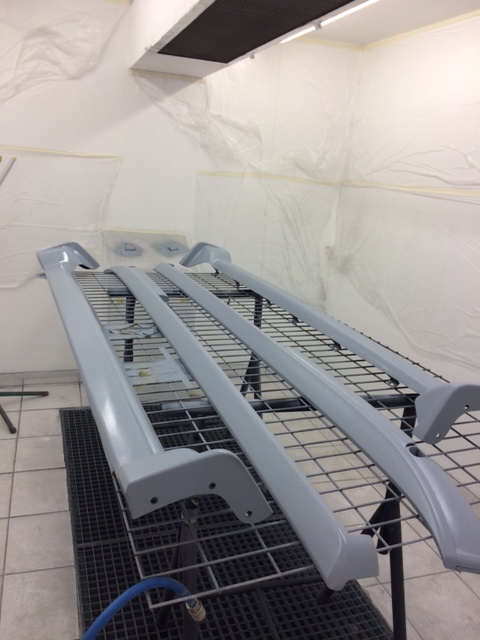

Et ont continu petit a petit
Mis en apprêt et peinture des barres de toit et Bas de caisses
Personnalisation de mon Dodge Nitro de 2009 - Page 2 Nitro_10
Personnalisation de mon Dodge Nitro de 2009 - Page 2 Nitro_11
