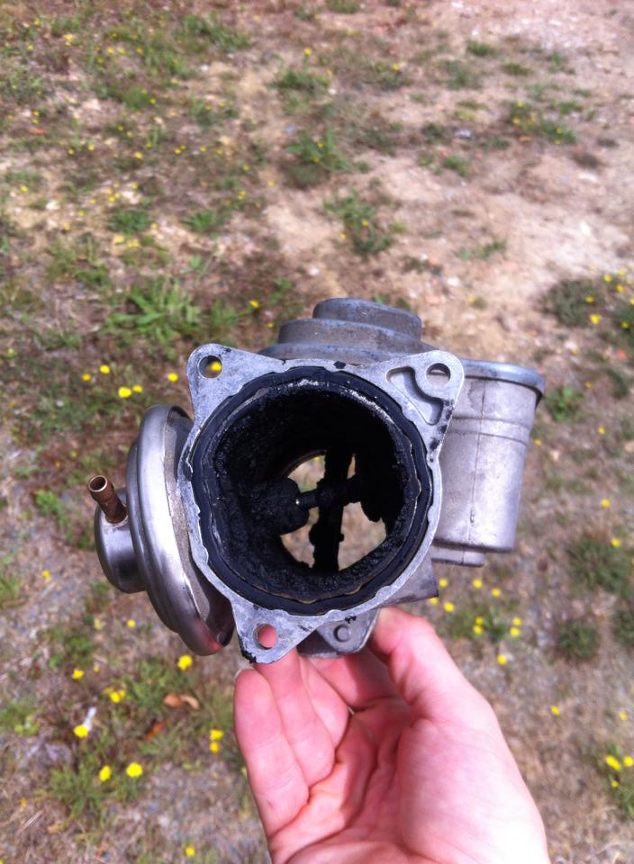

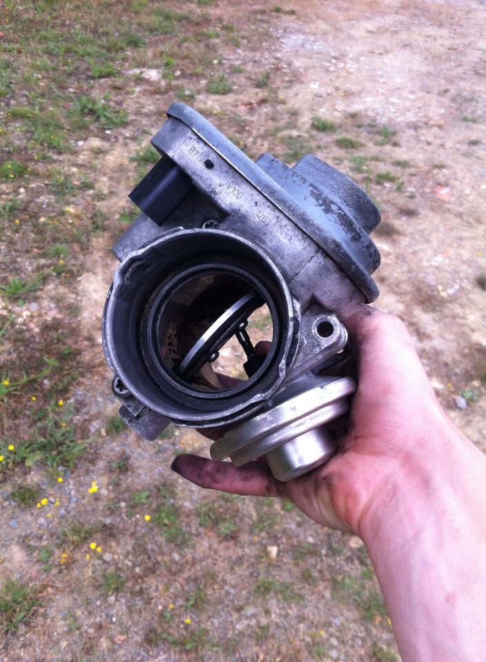

Aujourd'hui, il faisait beau, rien à faire, j'ai donc un peu entretenue ma petite..
Nettoyage egr + collecteur d'admission (un super tuto ici: https://dodge.forumpro.fr/t9670p20-super-tuto-nettoyage-vanne-egr-collecteur-d-admission#279185 où j'y précise les clef nécessaires torx 27 et 50 pour nos ricaines)
La voiture en avait visiblement besoin !
EGR Avant
Ma 'petite' AVENGER SXT 2.0 CRD - Page 4 Receiv14
Ma 'petite' AVENGER SXT 2.0 CRD - Page 4 Receiv15
EGR Après
Ma 'petite' AVENGER SXT 2.0 CRD - Page 4 Receiv16
Ma 'petite' AVENGER SXT 2.0 CRD - Page 4 Receiv17
Collecteur d'admission démonté
Ma 'petite' AVENGER SXT 2.0 CRD - Page 4 Receiv18
Decap feu ou essence f + karcher et le tour est joué cheers
J'espère pouvoir dire adieu aux petites fumées noires (vidange faite par la même occasion et filtre air KN en attente!)

bien tout ça, tu l'a fais tournée et plus tes suies a l'échappement?

Au premier démarrage, les fumées comme avant, puis après un petit tour d'autoroute, au retour, beaucoup moins de fumée ! Mais toujours présentes.. je vais réfléchir à la désactiver si elle se re encrasse trop vite..
