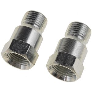

commences par les non foulers, c'est le moins cher
il te faudra donc 2 jeux de 2 (c'est vendu par paire) ça coute environ 5/6$ la paire sur ebaymotors.
C'est des Dorman 42002 de 18mm

A bin oui effectivement ça coute rien.
C'est juste un raccord mais ça marche comment pour tromper le calculateur?
Il faut quand même des sondes qui fonctionne parfaitement ou non?

alors effectivement, on met des non foulers sous réserve que les sondes o2 fonctionnent correctement ce qui était mon cas.....c'est juste que le calculo à détecté le changement des pots catas donc balançait les P0420/430
Donc les non foulers consistent à surélever la sonde par rapport au tube afin que son élément ne soit pas ou peu en contact avec le flux des gaz.
voici les non foulers
P0430 sur Ram 1500 2008 3
