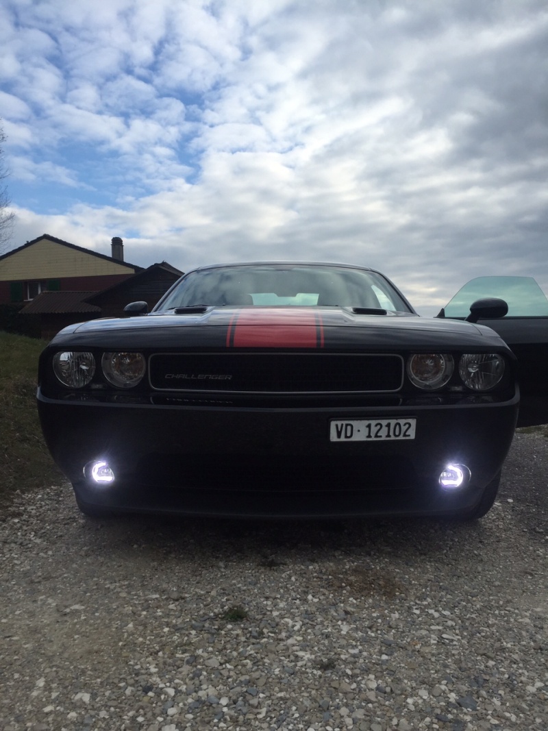

 | Sujet: Re: Feux de jour (feux diurnes) pour Challenger 2014 Mar 22 Mar 2016 - 20:36 | |
| Des nouvelles, j'ai trouvé quelque chose : profitant du rappel de Fiat Chrysler Automobiles me demandant d'aller faire changer l'alternateur, j'ai posé la question au concessionnaire et les mécaniciens ont regardé la chose. Ma voiture ne peut pas être programmée comme les canadiennes, dommage pour moi, il me faudra dépenser un peu plus d'argent.. Ce sera des Osram Fog 101, qui se montent à la place des antibrouillards et qui ont les deux usages : feux diurnes avec une bande de LED qui forme un "C" d'un côté et un "C" inversé de l'autre, comme les feux arrière des Skoda, par exemple. Le centre du phare fait antibrouillard... http://www.osram.ch/osram_ch/fr/produits/lampes/eclairage-de-vehicule-et-a-velo/voitures/led-eclairage-exterieur/ledriving-fog/index.jsp La voiture devrait être prête demain, je vous ferai une photo !! |

 | Sujet: Re: Feux de jour (feux diurnes) pour Challenger 2014 Mer 23 Mar 2016 - 22:07 | |
| Voilà !!  |

 | Sujet: Re: Feux de jour (feux diurnes) pour Challenger 2014 Mer 13 Juil 2016 - 20:27 | |
| voilà une belle et bonne solution !
