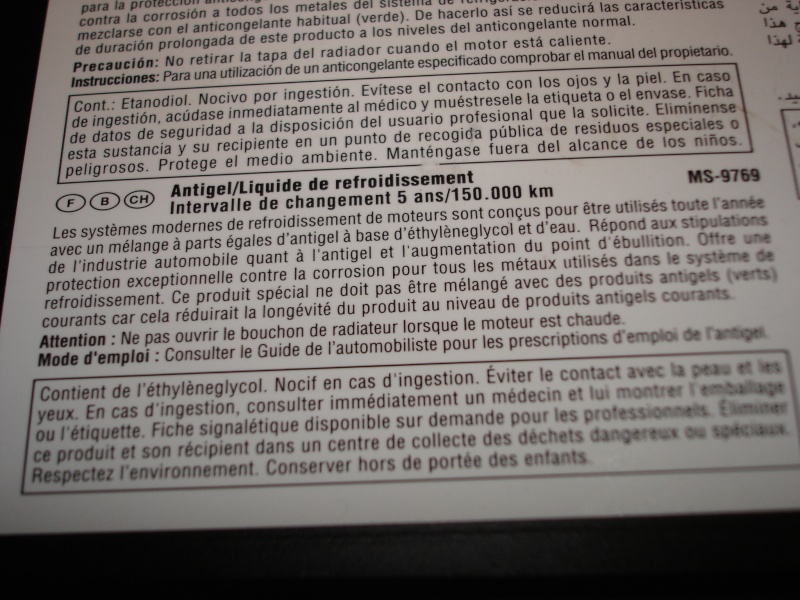

bonjour
Quand le NITRO est livré le liquide de refroidissement (rose/orange) correspond à des critéres bien précis ! qui garantissent son éfficacité pendant 5 ans .
Le manuel rappel : liquide de refroidissement/antigel HOAT Mopar 5ans/160 000 km ou équivalent !
HOAT (Hybrid Organic Additive Technology)
Ma question porte justement sur ce HOAT, car si l'on veut faire un appoint de liquide de refroidissement, le concessionnaire propose le liquide Mopar antigel 5ans/150 000 km MS 9769 qui est jaune et sur le bidon rien n'indique que c'est un HOAT !
Alors cet antigel est-ce le bon ? ou pas ? et pourquoi sa couleur est jaune ? et pas orange comme celui d'origine ! je cherche la réponse , MERCI.[img]NITROTECHNIC Dsc03510NITROTECHNIC Dsc03511[/url[url=https://servimg.com/view/11534749/88]NITROTECHNIC Dsc03512]

Je suppose que tu peux faire confiance à ton concessionnaire surtout que si c'est pour faire un appoint Rolling Eyes

Humm ! Je ne suis pas du même avis...
Ils ont failli me faire le coup sur ma Cordoba au garage de Narbonne et quand je me suis renseigné auprès du concessionnaire de Perpignan, ça n'a pas été le même son de cloche : La couleur est pas choisie au hasard ! Elle correspond aux spécifications du liquide !!!
Conclusion : pas de mélange !

IL est exact que la couleur du liquide de refroidissement n'est pas pour faire joli ! No
Les liquides ont tous des spécifications et les mélanges sont déconseillés , même les liquides dit universels qui ne sont pas à mélangés avec un OAT ou un HOAT qui sont élaboré anti-corrosion, et de longue durée d'éfficacité environ 5 ans.
Un mélange incompatible peut annulé l'éfficacité du produit, provoquer des dépots, et ramollir les plastiques des joints et durites !
Pour l'instant je n'ai toujours pas la réponse pour le NITRO ? le jaune est-il compatible avec avec orange ????? scratch
LA solution serait que les concessionnaires fournissent le liquide d'origine Mopar orange longue durée. Rolling Eyes
