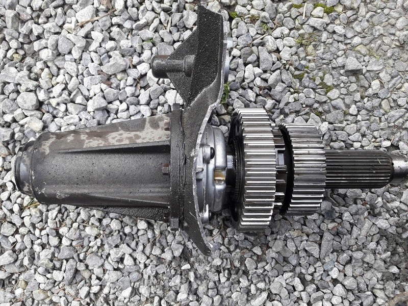

Bonjour a tous , voila je viens d'avoir exactement le même problèmes avec mon ram HEMI 2005 255 000 km, sur l autoroute à 90-100 km/h bruit de pont, puis quelque secondes après les roues arrières ce sont bloquées.
Résultats des courses, boite de transfert en morceaux, arbre de transmission plié, et pont arrière bloqué + différentiel arrière fissuré.
Je recherche en urgence des pièces d’occasions pour réparé, pour le moment sur ebay en occasion je suis a 4000 euro pour des pièces qui ont 180 000 km.
Sur rockauto, 3500 euro pour les pièces et avec les frais de port compris je suis a 5600 euros.
J’espère que ma boite automatique n'a pas été touchée. Puis je la tester sans la boite de transfert? La faire fonctionner a vide (sans arbre ni boite de transfert)?
Si quelqu'un a une adresse pour des pièces d'occasion, je suis de la région de Charleroi.
Merci a tous
Voici quelque photos

La casse c'est produite a cause du blocage du différentiel arrière et donc les roues arrières ce sont bloquée complètement, cassent l'arbre de transmission,et la boite de transfert.
