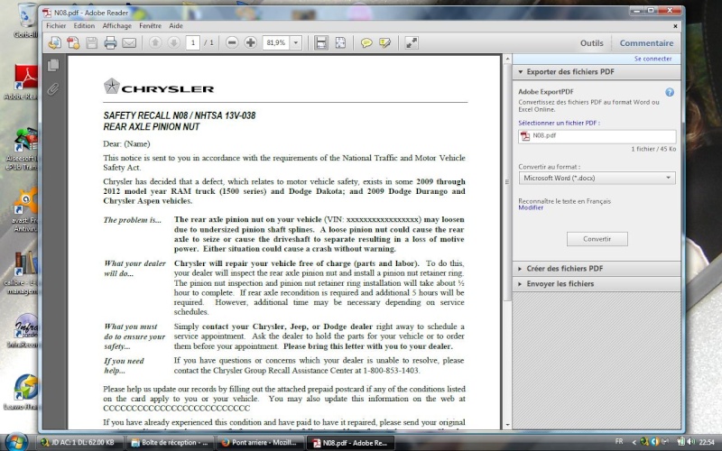

Je viens de regarder par le lien du forum les rappel de mon vehicule et je suis tombe sur ceci :
Pont arriere Rappel10

bonjour
bien du courage a toi , le mieux c est de faire tout changer l'intérieur du pont joint roulement
le serrage et très importent sur le boulon de nez de pont

Voici ce que j ai recu comme texte par le forum quebec .
http://wwwapps.tc.gc.ca/saf-sec-sur/7/vrdb-bdrv/search-recherche/detail.aspx?lang=fra&rn=2013044
Maintenant , le garage n a pas fait le rappel , il y a eu de la casse , je m attend a ce que le garage essaye de se soustraire . C est a cause d eux la casse , s il avait faire le rappel , il n y aurait rien eu .
