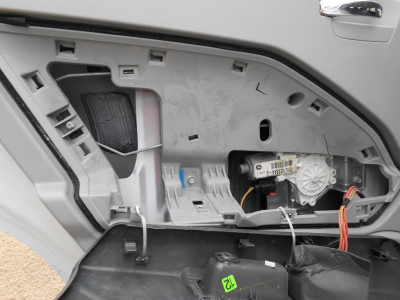

A l'occasion du changement de l'actionneur verrouillage centralisé porte arrière gauche (fonction rechercher "verrouillage") quelques photos du démontage garnitures...
Retirer la partie centrale de la garniture.....une vis puis déclipser...
démontage garniture porte caliber Dscn0110
Voilà ce que ça donne....
démontage garniture porte caliber Dscn0111
Le modèle de la vis qui maintient la fermeture centralisé à la garniture......
démontage garniture porte caliber Dscn0112
L'outil qui m'a permis de dévisser par l’intérieur (pas pratique)...attention de ne pas tomber les outils ou la vis dans la portière (pas facile à récupérer)...
démontage garniture porte caliber Dscn0113
4 écrous clé a pipe de 10...1 au milieu, 1 en haut à droite, 2 en bas..
Déclipser les deux tiges en fer que l'on voit sur la photo qui partent de la serrure et qui vont vers le loquet et la poignée intérieure.....
démontage garniture porte caliber Dscn0114
retirer la vis sous le cache plastique sous poignée...
démontage garniture porte caliber Dscn0115
Exercer une forte pression de bas en haut afin de désengager les 4 crochets en plastique qui fixe la garniture à la tôle.....
Et hop la garniture enlevée...
démontage garniture porte caliber Dscn0116
Bien sur le protège HP est à retirer.....il se déclipse facilement
