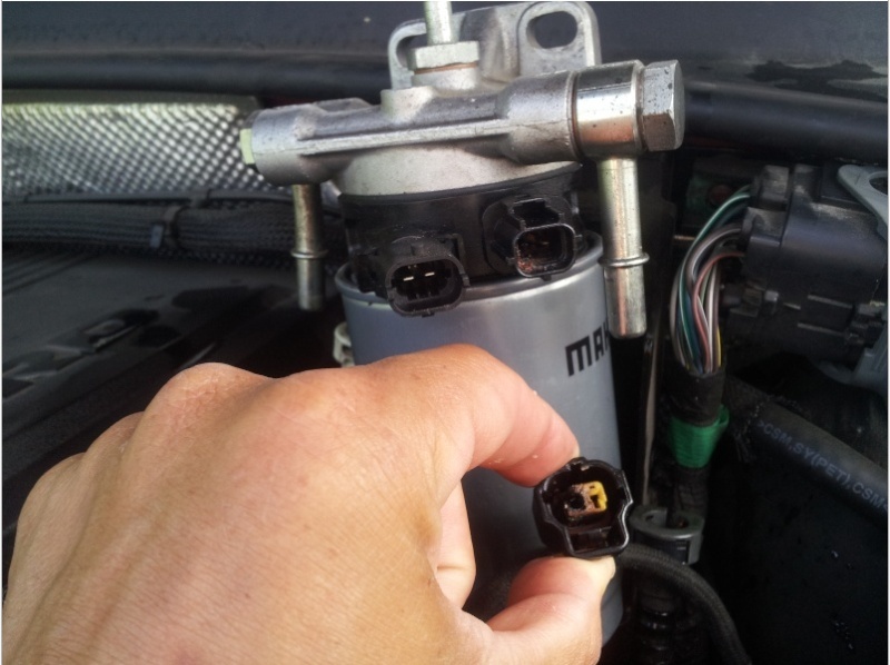

Extrait forum jeep cherokee
Apparemment problème récurant sur le 2,8 crd
Après un examen approfondi du support du Filtre à GO, je me suis aperçu que le connecteur électrique était calciné et plein de GO. J'ai contacté le garage jeep à DIJON, qui connaissait bien ce problème, en fait mon garagiste habituel déconnectait le câblage à chaque vidange, ce qui a abimé les contacts et occasionné un échauffement de contact et provoqué une fuite par échauffement. Le kit de remplacement coute bien environ 200 €. Depuis un an et demis le véhicule tourne comme une horloge.
un nouveau soucis Image_10

La seul chose à faire en prev , c'est le nettoyage avec un produit de contact sec . Aprés , si les connecteurs sont sous-dimensionner , on peut rien faire .

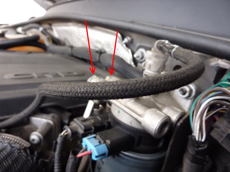

en plus de ça le nouveau porte filtre c'est Chrysler et donc la sortie gazole se trouve à coté de l'arrivé de gazole je l'ai monté comme ça mais il va falloir que je modifie le tout avec celui d'origine car de le tuyau sortie filtre d'origine à droite ben là ça lui tire dessus et le pince légèrement après tel à jeep ils m'ont dit qu'il n'y avait pas de soucis pour le montage comme ça !!!!! moi vu la tronche du tuyau je vais modifié ceci (je ferais des fotos avant et après).
un nouveau soucis Empty
MessageSujet: Re: un nouveau soucis   un nouveau soucis EmptyVen 24 Jan 2014 - 8:48
tu peux mettre une photo ?
Si vous voulez voir mon Cube, cliquez ----->un nouveau soucis Panneau-tournant-danger   MON NITRO   un nouveau soucis Panneau-tournant-danger
MessageSujet: Re: un nouveau soucis   un nouveau soucis EmptyVen 24 Jan 2014 - 8:57
je viens de jeter un oeil sur le mien et c'est bien ce qu'il me semblait, mes 2 durites (arrivée et départ) sont déjà du même coté, elle sont coté bloc moteur et j'ai bien l'impression que mon connecteur (bleu sur ma photo) et differnet par rapport a celui montré par capauto et qui a brulé !
un nouveau soucis P1040410

Oui vinch j'ai le même que toi,donc il a du être changé et ta durite elle est pas pincée ???
MessageSujet: Re: un nouveau soucis   un nouveau soucis EmptyVen 24 Jan 2014 - 14:17
moi, c'est d'origine, c'est un import et je pense qu'il y avait quelques différences par rapport a un nitro français
Pour ma durite qui d'ailleurs est du type aviation (tréssé par rapport a vous), je n'ai jamais regardé si elle etait pincée mais honnetement, je ne pense pas
