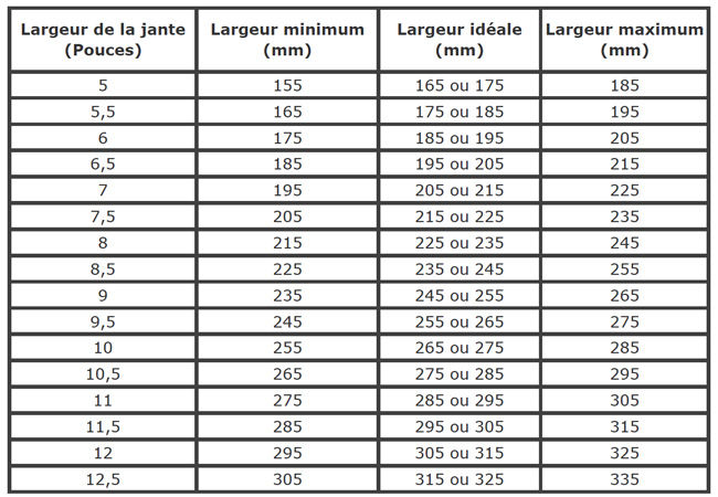

Côté légal pas de souci, le TNPF indique que le 235/50 est bien équivalent au 215/55 en 18".
Par contre monter du 235 sur des jantes de 7" c'est hors norme. La bonne règle veut que l'on monte du 225 maxi.
Pour du 235 il faudrait passer avec au moins 7,5", voire idéalement du 8"

C'est d'autant plus vrai que sur des pneus à grande hauteur de flanc (50 ou 55% de la largeur) le risque de déformation dû à des jantes trop étroites est relativement faible.
Il n'empêche que les tableaux existent et permettent quand même de ne pas faire n'importe quoi
question de compatibilité jante 18" et pneu Tablea10
