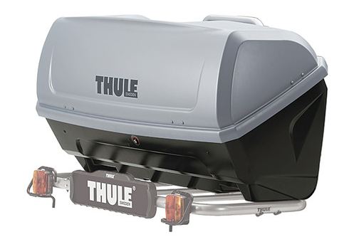

Le Thule (environ 400€) :
Coffre arrière sur plateforme porte-vélos Coffre11
La référence en articles de portage

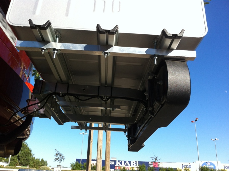

Une idée me traversa l'esprit... Fixer une cantine en métal (225 litres de volume utile, dimensions : 110x59x43, poids : 15kg), tout simplement...
Enfin, simplement n'est pas le terme exact car je ne voulais pas modifier la plateforme...
Alors j'ai utilisé les rails pour fixer du profilé carré en aluminium de 20mm et sur ce profilé, j'ai fixé la cantine que j'ai ensuite étanchéifié au silicone pour le fond et avec du joint de porte pour le couvercle...
Voici le résultat en images :
Coffre arrière sur plateforme porte-vélos Brides10
Système de brides

Coffre arrière sur plateforme porte-vélos Sangle10
ajout de sangles de porte-vélos de hayon pour sécuriser le tout
Coût total de la réalisation : 80€
Conclusion : même charge utile que les autres coffres et un prix imbattable, si l'on est bricoleur, bien entendu...
