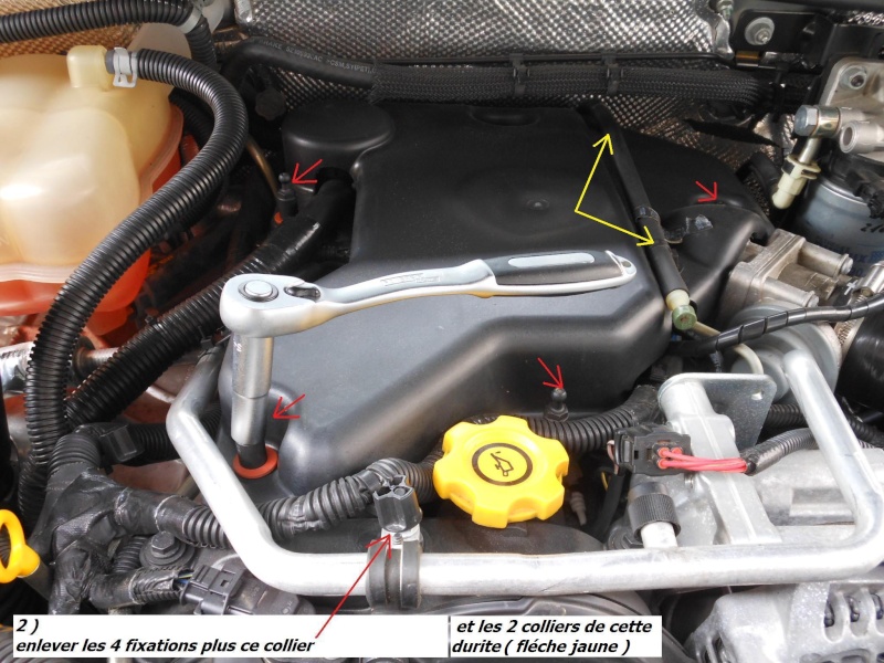

À Sol, car sinon je ne sais pas enlever complètement le cache en mousse Wink

Y a un post avec photos sur ce sujet (vanne egr) ....faut faire gaffe à ne pas perdre les vis....et avec un peu de doigté ça vient ! y a juste un tuyau qui gène un peu ....(mais y a rien à enlever)

Pour SOL, c'est de ce cache dont je parle et des fixations fléchées en jaunes:
le bruit semblait provenir du fond près du liquide de refroidissement

vas voir ici = https://dodge.forumpro.fr/t9301p40-demontage-et-nettoyage-vanne-egr
(page 3 ou 4 du post vanne egr Nitro) pour démontage du cache ....

Le Nitro freine tout seul - Page 2 Frein10
C est fait avec mes petit doigt
je me donne une note 6 sur 10
